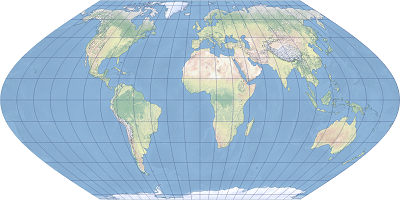

Beispiel für die Eckert VI-Projektion
Die flächentreue Eckert VI-Kartenprojektion mit Greenwich als Mittelpunkt ist dargestellt.

Gradnetz
Die Eckert VI-Projektion ist eine pseudozylindrische Projektion. Der Äquator und Mittelmeridian werden als gerade Linien projiziert. Der projizierte Äquator ist etwa doppelt so lang wie der Mittelmeridian. Die anderen Meridiane sind Sinuskurven, die sich vom Mittelmeridian wegwölben und in gleichmäßigen Abständen angeordnet sind. Die Parallelkreise sind ungleichmäßig verteilte gerade Linien, rechtwinklig zum Mittelmeridian. Die Pole sind gerade Linien von halber Länge des Äquators. Das Gradnetz ist symmetrisch über dem Äquator und Mittelmeridian.
Verzerrung
Die Eckert VI-Projektion ist eine flächentreue (äquivalente) Projektion. Formen, Richtungen, Winkel und Abstände sind verzerrt und in tropischen Gebieten sowie in Gebieten in den mittleren Breitengraden in Nord-Süd-Richtung gestreckt. Näher an den Polen werden diese Eigenschaften in Nord-Süd-Richtung komprimiert. Die Punkte an den Positionen 49°16' N und S am Mittelmeridian weisen keine Verzerrung auf. Der Maßstab ist entlang den Parallelkreisen 49°16' N und S korrekt und entlang jedem Parallelkreis konstant. Sich wölbende Meridiane erzeugen eine starke Verzerrung hin zur Kante der Projektion. Die Verzerrungswerte sind symmetrisch über dem Äquator und Mittelmeridian.
