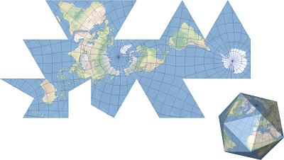

Die Fuller-Kartenprojektion, auch bekannt als Dymaxion-Karte, konvertiert den Globus in eine 20-seitige Figur, die als Ikosaeder bezeichnet wird. Jede Seite dieser Form ist ein geodätisches Dreieck, das dann zu einem zweidimensionalen Dreieck abgeflacht wird. Die Facetten des Ikosaeders werden auf eine bestimmte Weise entfaltet, damit keine Unterbrechungen in den Landmassen entstehen.
Die endgültige Version dieser Projektion wurde 1954 von Buckminster Fuller beschrieben, nachdem er mehrere Jahrzehnte an der Karte gearbeitet hatte. Weitere Informationen finden Sie auf der Website des Buckminster Fuller Institute. Die Fuller-Projektion ist in ArcGIS Pro 1.0 und höher sowie in ArcGIS Desktop 9.0 und höher verfügbar.
Beispiel für die Fuller-Projektion
Die Fuller-Kartenprojektion kann in ein Ikosaeder gefaltet werden.

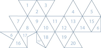

  • Option zum Darstellen des gesamten Globus oder nur einer einzelnen Facette, wie im folgenden Diagramm gezeigt. Option = 0 ergibt den gesamten Globus, alle 20 Facetten werden dargestellt. Dies ist die Standardeinstellung.
Die nummerierten Facetten, die durch den Parameter "Option" angegeben werden können
