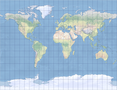

Beispiel für die stereographische Gall-Projektion
Die stereographische Gall-Projektion mit Greenwich als Mittelpunkt ist dargestellt.

Gradnetz
Die stereographische Gall-Projektion ist eine Zylinderprojektion. Die Meridiane sind gerade Linien mit gleichen Abständen. Die Parallelkreise und beide Pole sind gerade Linien, die rechtwinklig zu den Meridianen und mit der gleichen Länge wie der projizierte Äquator projiziert werden. Der Abstand zwischen den Parallelkreisen nimmt ausgehend vom Äquator zu den Polen hin zu. Das Gradnetz ist symmetrisch über dem Äquator und Mittelmeridian.
Verzerrung
Die stereographische Gall-Projektion ist weder winkeltreu noch flächentreu. Formen, Flächen, Entfernungen, Richtungen und Winkel sind im Allgemeinen verzerrt. Diese Projektion hat entlang der Standardparallelen bei 45° Nord und Süd den korrekten Maßstab und keine Verzerrung. Die Verzerrung nimmt mit der Entfernung von den Standardparallelen zu und ist in den Polarregionen extrem. Entlang der Breitengrade sind die Verzerrungswerte konstant.
