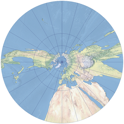

Beispiel für die gnomonische azimutale Kartenprojektion
Es wird die gnomonische azimutale Kartenprojektion mit dem Nordpol als Mittelpunkt dargestellt.

In der polaren Ausrichtung werden die Meridiane als gerade Linien vom Pol aus projiziert. Die Winkel zwischen den Meridianen sind korrekt. Die Parallelkreise sind ungleichmäßig verteilte konzentrische Kreise. Ihr Abstand nimmt vom Pol stark zu. Der Äquator kann nicht in einer polaren Ausrichtung dargestellt werden.
