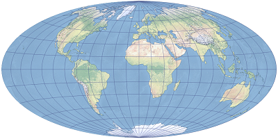

Beispiel für die Hammer-Projektion
Die Abbildung zeigt die auf Greenwich zentrierte flächentreue Hammer-Kartenprojektion.
