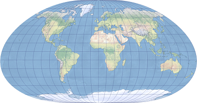

Beispiel für die Loximuthal-Projektion
Die Loximuthal-Projektion mit Greenwich als Mittelpunkt ist dargestellt.

Gradnetz
Die Loximuthal-Projektion ist eine pseudozylindrische Projektion. Die Meridiane sind regelmäßig verteilte komplexe Kurven. Zum Mittelmeridian hin, der als gerade Linie projiziert wird, sind sie konkav. Die Parallelkreise sind gleichmäßig verteilte gerade Linien, rechtwinklig zum Mittelmeridian. Die Pole werden als Punkte dargestellt. Für die meisten Zentralparallelen ist die Umrisslinie der Projektion wie ein Kürbis geformt. Das Gradnetz ist über dem Mittelmeridian symmetrisch.
Verzerrung
Die Loximuthal-Projektion ist weder winkeltreu noch flächentreu. Formen, Flächen, Entfernungen, Richtungen und Winkel werden durch sie i. d. R. verzerrt. Der Maßstab gilt entlang des Mittelmeridians und ist entlang eines Breitengrades konstant. Nur der Schnittpunkt des Mittelmeridians und der Zentralparallele ist frei von Verzerrungen. Je stärker der Wert der Zentralparallele ausgehend vom Äquator zunimmt, desto verzerrter wird die Gesamtform der Welt. Die Verzerrungswerte sind nur über dem Mittelmeridian symmetrisch.
