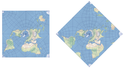

Zwei Beispiele für die Peirce quincuncial-Kartenprojektion
Die Peirce quincuncial-Kartenprojektion in Quadrat-Ausrichtung (links) und in Rhombus-Ausrichtung (rechts).
