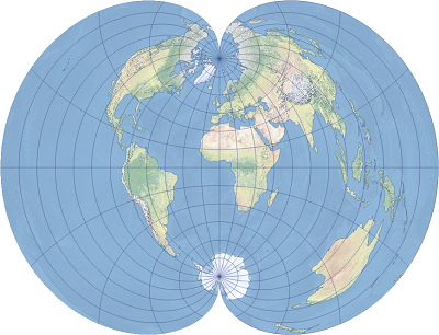

Beispiel für die polykonische Projektion
Die polykonische Kartenprojektion mit Greenwich als Mittelpunkt ist dargestellt.

Gradnetz
Dies ist eine polykonische Projektion. Der Äquator und der Mittelmeridian werden als zwei rechtwinklige gerade Linien projiziert. Alle anderen Meridiane sind komplexe Kurven, die gleichmäßig entlang des Äquators verteilt sind, während die Parallelkreise an jedem Breitengrad zum Mittelmeridian hin konkav sind. Alle Parallelkreise sind nichtkonzentrische Kreisbögen, die entlang des Mittelmeridians gleichmäßig verteilt sind. Die Pole werden als Punkte dargestellt. Das Gradnetz ist symmetrisch über dem Äquator und Mittelmeridian.
Verzerrung
Die polykonische Projektion ist weder winkeltreu noch flächentreu. Formen, Flächen, Entfernungen, Richtungen und Winkel werden durch sie i. d. R. verzerrt. Der Mittelmeridian ist frei von Verzerrungen. Der Maßstab entlang jedes Parallelkreises und entlang des Mittelmeridians der Projektion ist genau. Die Verzerrung nimmt mit der Entfernung vom Mittelmeridian zu. Die Ost-West-Verzerrung ist größer als die Nord-Süd-Verzerrung. Die Projektion erzeugt eine starke Verzerrung hin zum Rand der Karte. Die Verzerrungswerte sind symmetrisch über dem Äquator und Mittelmeridian.
