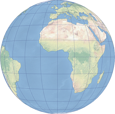

Ein Beispiel für die vertikale nahperspektivische Projektion
Die vertikale nahperspektivische Projektion zentriert auf Greenwich und den Äquator ist dargestellt.
