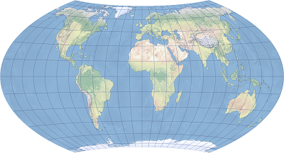

Beispiel für die Wagner VII-Projektion
Die Wagner VII-Kartenprojektion mit Greenwich als Mittelpunkt ist dargestellt.
