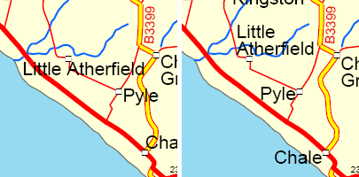

In den folgenden Abbildungen wird ein Szenario vor und nach dem Anwenden von Feature-Gewichtungen für Straßen veranschaulicht. In der linken Abbildung ist eine Feature-Gewichtung von 0 auf die Straßen angewendet. Es ist ersichtlich, dass einige der Beschriftungen die Straßen-Features schneiden. In der rechten Abbildung ist eine Feature-Gewichtung für die Straßen festgelegt. Die Beschriftungen wurden nun so positioniert, dass die Straßen-Features nicht überlappt werden. Wenn eine Platzierung von Beschriftungen ohne Überschneidung eines Straßen-Features nicht möglich ist, werden sie an eine Position verschoben, an denen sie lediglich eine Straße und nicht mehrere Straßen schneiden.
Verhindern des Überlappens von Straßen durch Beschriftungen mithilfe von Feature-Gewichtungen
