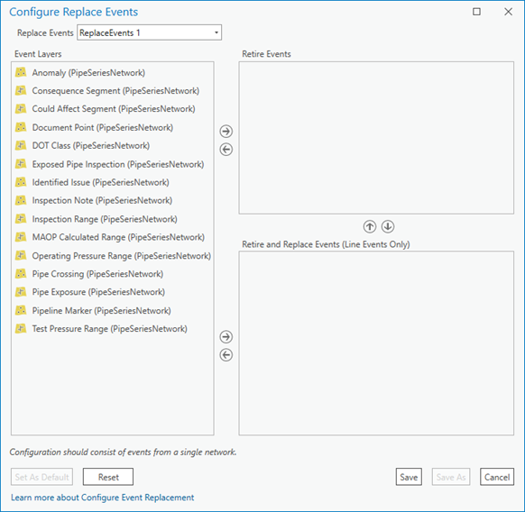

  1. Öffnen Sie in ArcGIS Pro die Karte mit dem Feature-Service, in dem Objekte stillgelegt oder ersetzt werden.
  2. Klicken Sie auf der Registerkarte Location Referencing in der Gruppe Objekte auf Ersetzung konfigurieren .
    Das Dialogfeld Objekte ersetzen konfigurieren wird angezeigt.
    Wenn keine Konfiguration für die Objektersetzung vorhanden ist, wird das Dialogfeld Neue Objektersetzung erstellen über dem Dialogfeld "Objekte ersetzen" konfigurieren angezeigt, in dem Sie eine benannte Konfiguration erstellen können.
    Dialogfeld "Neue Objektersetzung erstellen"
    Tipp:
    Alle Linienobjekte und Punktobjekte , die im Feature-Service vorhanden sind, werden in der Liste Objekt-Layer aufgeführt.
    Dialogfeld "'Objekte ersetzen' konfigurieren" vor dem Zuweisen von Ersetzungsregeln

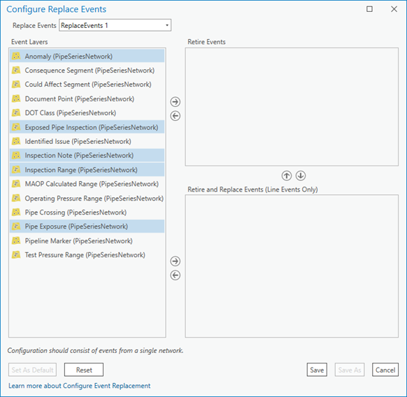

  3. Sie können die Umschalttaste drücken und mit der Maus klicken, um eine Reihe von Objekten auszuwählen, oder die Strg-Taste drücken und mit der Maus klicken, um Objekte in beliebiger Reihenfolge auszuwählen. Ziehen Sie anschließend mehrere Linienobjekte aus der Liste Objekt-Layer in die Liste Objekte stilllegen.
    Auswählen von Objekten für die Stilllegung

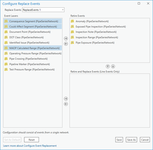

    Sie können die Pfeilschaltflächen im Dialogfeld verwenden, um ausgewählte Layer zwischen der Liste Objekt-Layer und anderen Listen zu verschieben oder um Linien-Objekt-Layer zwischen den Listen Objekte stilllegen und Objekte stilllegen und ersetzen nach oben und nach unten zu verschieben.
    Tipp:
    Klicken Sie auf Zurücksetzen, um die Konfiguration auf den ursprünglichen oder den zuletzt gespeicherten Zustand zurückzusetzen.
    Objekt-Layer, die in der Liste Objekt-Layer bleiben, werden während der Ausführung der Objektersetzung nicht geändert.
    Auswählen von Objekten für die Stilllegung und Ersetzung
  4. Sie können die Umschalttaste drücken und klicken, um einen Bereich von Objekten auszuwählen, oder die Strg-Taste drücken und klicken, um Objekte in beliebiger Reihenfolge auszuwählen. Ziehen Sie anschließend mehrere Linienobjekte aus der Liste Objekt-Layer in die Liste Objekte stilllegen und ersetzen.
    Hinweis:
    Nur Linienobjekte können stillgelegt und ersetzt werden.
    "Objekte ersetzen" mit Konfiguration
    Hinweis:
    Wenn keine Objekte zur Stilllegung oder zur Stilllegung und Ersetzung konfiguriert sind, kann die Konfiguration nicht gespeichert werden.

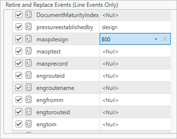

  5. Klicken Sie optional auf die Schaltfläche zum Einblenden für einen beliebigen Objekt-Layer in der Liste Objekte stilllegen und ersetzen, um diesen einzublenden.
    Eine erweiterbare Liste editierbarer Objekt-Layer-Felder wird angezeigt. Deaktivieren Sie ein Kontrollkästchen, um es aus der Objektersetzung auszuschließen.
    Wenn Standardattribute konfiguriert sind, werden sie aufgelistet. Standardattribute können überschrieben werden, wenn der Bereich Objekte ersetzen für die Objektersetzung verwendet wird.
    Erweiterte Objekt-Layer-Felder für den berechneten MAOP-Bereich
    Hinweis:
    Einige Attributfelder sind erforderliche Attributfelder . Ein erforderliches Attributfeld ist ein Feld, das keine NULL-Werte zulässt und keinen Standardwert aufweist. Das Kontrollkästchen für ein erforderliches Attributfeld kann nicht deaktiviert werden.
