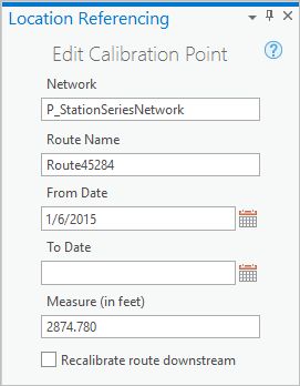

  4. Wählen Sie auf der Karte einen vorhandenen Kalibrierungspunkt aus.
    Der Bereich Kalibrierungspunkt bearbeiten wird angezeigt, wobei die Attribute für den ausgewählten Kalibrierungspunkt bereits angegeben sind.
    Der Bereich "Kalibrierungspunkt bearbeiten"
  5. Ändern Sie die Werte für das Von-Datum und das Bis-Datum, wenn diese Kalibrierung auf die Route angewendet wird.
  6. Ändern Sie den Messwert dieses Kalibrierungspunktes.
  7. Sie können optional auch das Kontrollkästchen Route nachgelagert neu kalibrieren aktivieren, um die Route nachgelagert neu zu kalibrieren.
    Wenn dieses Kontrollkästchen aktiviert ist, wird die Neukalibrierung auf nachgelagerte Kalibrierungspunkte entlang der Route angewendet.
    Wenn beispielsweise eine vorhandene Kalibrierung (oder ein vorhandener Messwert) an der Position, an der Sie einen Kalibrierungspunkt bearbeiten möchten, 5 beträgt, und der nächste nachgelagerte Kalibrierungspunkt am Ende der Route den Messwert 10 aufweist, und der Messwert 5 in 6 geändert wird, wobei das Kontrollkästchen Route nachgelagert neu kalibrieren aktiviert ist, ergibt sich ein nachgelagerter Kalibrierungspunkt mit dem Messwert 11.
    Wenn dieses Kontrollkästchen nicht aktiviert ist, wird auf nachgelagerte Kalibrierungspunkte entlang der Route keine Neukalibrierung angewendet.
    Wenn beispielsweise eine vorhandene Kalibrierung (oder ein vorhandener Messwert) an der Position von 5 in 6 geändert und das Kontrollkästchen Route nachgelagert neu kalibrieren nicht aktiviert wird, bleibt für den nachgelagerten Kalibrierungspunkt der Messwert 10 beibehalten.
  8. Klicken Sie auf Ausführen.
    Die Kalibrierung auf der Route wird aktualisiert.
