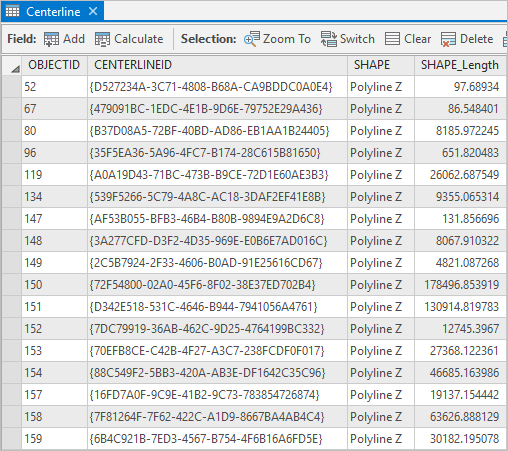

Feature-Class für Mittelachsen
Die Centerline-Feature-Class ist die Geometriequelle, aus der Routen erstellt werden. Diese Tabelle muss ein ObjectID-Feld und ein CenterlineID-Feld enthalten. Die Mittelachsen-ID ist eine vom System generierte GUID, die Mittelachsen mit Routen verknüpft. An die Centerline-Feature-Class kann ein Name vergeben werden, der sich für Ihr Unternehmen eignet. Pro LRS können Sie jedoch nur eine Centerline-Feature-Class verwenden.
Schema für Centerline-Feature-Classes
Beispiel eines Schemas für Centerline-Feature-Classes.

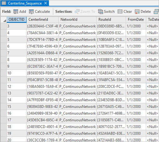

Mittelachsensequenztabelle
Die Mittelachsensequenztabelle ist eine Querverweistabelle für die Viele-zu-Viele-Beziehungen zwischen Mittelachsen und Routen. Diese Tabelle muss das Feld CenterlineID, das Feld RouteID, das Feld NetworkIDund die Felder FromDate und ToDate enthalten.
Beispiel für eine Mittelachsensequenztabelle
