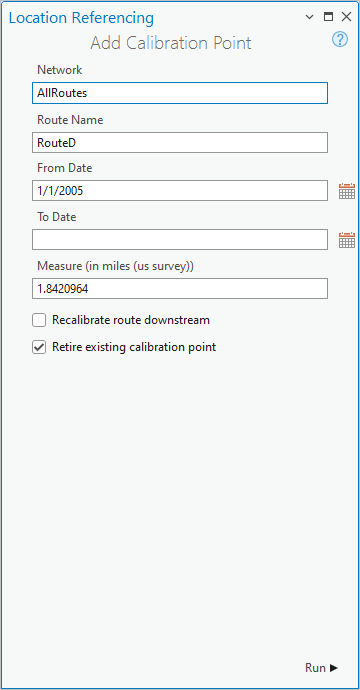

    Daraufhin wird der Bereich Kalibrierungspunkt hinzufügen angezeigt. Für die Werte Netzwerk, Routen-ID, Von-Datum, Bis-Datum und Messwert wurden automatisch die entsprechenden Informationen aus der in der Karte ausgewählten Route übernommen.
  3. Ändern Sie ggf. die Werte Von-Datum und Bis-Datum, um anzugeben, wann die Kalibrierung auf die Route angewendet werden soll.
  4. Sie können optional auch den Wert im Textfeld Messwert ändern.
  5. Sie können optional auch das Kontrollkästchen Route nachgelagert neu kalibrieren aktivieren, um nachgelagerte Kalibrierungspunkte entlang der Route neu zu kalibrieren.
    • Wenn dieses Kontrollkästchen aktiviert ist, wird die Neukalibrierung auf nachgelagerte Kalibrierungspunkte entlang der Route angewendet. Beispiel: Ein vorhandener Kalibrierungsmesswert an der Position, an der der Kalibrierungspunkt hinzugefügt wird, beträgt 9, und der nächste nachgelagerte Kalibrierungspunkt am Ende der Route weist den Messwert 15 auf. Wenn der Messwert in 10 geändert wird und Nachgelagerte Neukalibrierung aktiviert ist, wird zum Messwert des nachgelagerten Kalibrierungspunktes der Wert 1 addiert, sodass der Messwert in 16 geändert wird.
    • Wenn das Kontrollkästchen nicht aktiviert wird, erfolgt für den nächsten nachgelagerten Kalibrierungspunkt entlang der Route keine Neukalibrierung. Wenn im obigen Beispiel der Messwert von 9 in 10 geändert, das Kontrollkästchen Nachgelagerte Neukalibrierung jedoch nicht aktiviert wird, bleibt für den nachgelagerten Kalibrierungspunkt der Messwert 15 beibehalten.
  6. Aktivieren Sie optional das Kontrollkästchen Vorhandenen Kalibrierungspunkt stilllegen, um einen vorhandenen Kalibrierungspunkt an der Position, auf die Sie geklickt haben, stillzulegen.
    Hinweis:
    Wenn dieses Kontrollkästchen aktiviert ist, wird der vorhandene Kalibrierungspunkt stillgelegt und durch den an dem angegebenen Datum hinzugefügten Kalibrierungspunkt ersetzt.
    Bereich "Kalibrierungspunkt hinzufügen"
