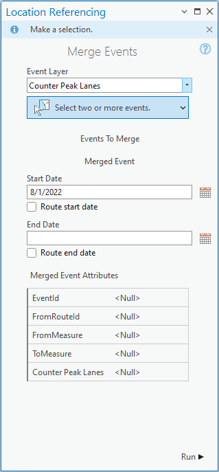

Führen Sie die folgenden Schritte aus, um Objekte mithilfe des Bereichs Objekte zusammenführen zusammenzuführen:
  1. Öffnen Sie eine Karte in ArcGIS Pro, und zoomen Sie auf die Position, an der Sie die Objekte zusammenführen möchten.
  2. Klicken Sie auf der Registerkarte Location Referencing in der Gruppe Objekte auf Zusammenführen .
    Der Bereich Objekte zusammenführen wird angezeigt.
    Der Bereich "Objekte zusammenführen" vor der Auswahl von Objekten

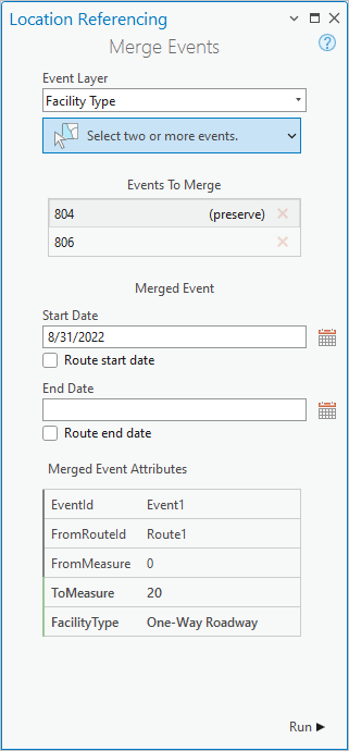

  3. Wählen Sie in der Dropdown-Liste Objekt-Layer den Objekt-Layer aus, der die Objekte enthält, die zusammengeführt werden sollen.
    Im Beispiel unten ist der Objekt-Layer Einrichtungstyp ausgewählt.
  4. Wählen Sie die Objekte durch Zeichnen eines umgebenden Rechtecks auf der Karte aus.
    Tipp:
    Sie können jedes der Auswahlwerkzeuge verwenden, um Objekte auf der Karte auszuwählen. Sie können auch Reihen in der Attributtabelle des Objekt-Layers auswählen, wenn der Bereich Objekte zusammenführen aktiv ist, um die Tabelle Zusammenzuführende Objekte auszufüllen.
    In jedem Fall müssen die Objekte zu demselben Objekt-Layer gehören, der in der Dropdown-Liste Objekt-Layer angegeben ist, um die Tabelle Zusammenzuführende Objekte auszufüllen.
    Die Objekt-ID des ausgewählten Objekts wird in der Tabelle Zusammenzuführende Objekte in der Reihenfolge der Routenkalibrierung gefüllt.
    Der Bereich "Objekte zusammenführen" nach der Auswahl von Objekt-Features im Objekt-Layer
  5. Ändern Sie optional die Daten in den Textfeldern Startdatum und Enddatum.
    Das Standardstartdatum ist das aktuelle Datum.
  6. Bearbeiten Sie die Attribute optional im Abschnitt Zusammengeführte Objektattribute.
    LRS-Felder, wie z. B. die Objekt-ID und die Routen-ID, sind nicht editierbar.
    Hinweis:
    Codierte Werte, Bereichsdomänen, Subtypes und Attributregeln werden unterstützt, wenn sie für ein Feld im Abschnitt Zusammengeführte Objektattribute konfiguriert wurden.
  7. Klicken Sie auf Ausführen, um die Objekte zusammenzuführen.
    Nachdem die Objekte zusammengeführt wurden, wird eine Bestätigungsmeldung im oberen Bereich angezeigt.
