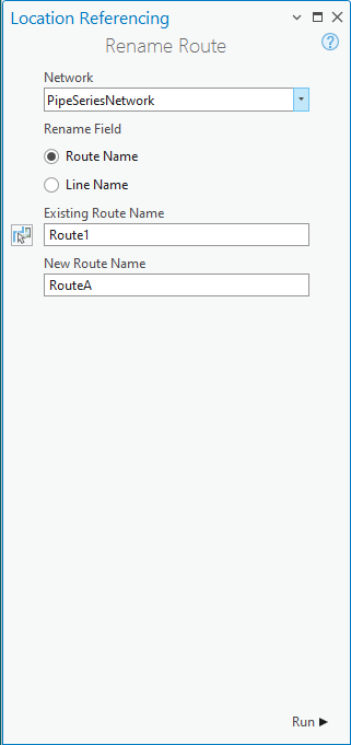

Umbenennen einer Route
Führen Sie die folgenden Schritte aus, um eine Route mithilfe des Werkzeugs Umbenennen umzubenennen:
Hinweis:
Für diese Prozedur ist ein LRS-Netzwerk erforderlich, für das ein Routenname konfiguriert wurde.
  1. Öffnen Sie die Karte in einem ArcGIS Pro-Projekt, und navigieren Sie zu der Position, an der Sie eine Route umbenennen möchten.
  2. Klicken Sie auf der Registerkarte Location Referencing in der Gruppe Werkzeuge auf Umbenennen .
    Der Bereich Route umbenennen wird angezeigt.
    Bereich "Route umbenennen"
  3. Wählen Sie im Dropdown-Menü Netzwerk das LRS-Netzwerk mit der Route, die Sie umbenennen möchten, aus.
    Wenn es sich bei dem ausgewählten LRS-Netzwerk um ein Liniennetzwerk handelt, wird der Abschnitt Feld umbenennen mit den Schaltflächen Routenname und Linienname angezeigt.
    Führen Sie die Schritte im nächsten Abschnitt aus, um eine Linie umzubenennen.
    Handelt es sich bei dem ausgewählten Netzwerk um ein Nicht-Liniennetzwerk, wie unten dargestellt, werden lediglich die Textfelder Name der vorhandenen Route und Name der neuen Route angezeigt.
    Bereich "Route umbenennen" mit Netzwerk
  4. Geben Sie die umzubenennende Route mit einem der folgenden Verfahren an:
    • Geben Sie im Textfeld Name der vorhandenen Route den Routennamen an.
    • Klicken Sie auf Route auf Karte auswählen und dann auf die umzubenennende Route auf der Karte.
  5. Geben Sie im Textfeld Name der neuen Route einen neuen Routennamen an.
  6. Klicken Sie auf Ausführen.

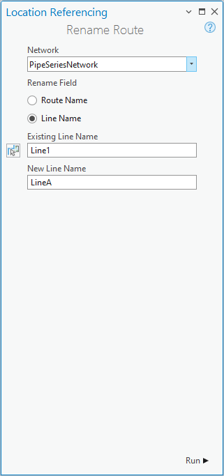

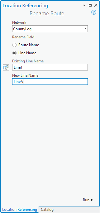

Umbenennen einer Linie in einem Liniennetzwerk
Führen Sie die folgenden Schritte aus, um eine Linie mit dem Werkzeug Umbenennen umzubenennen:
  1. Öffnen Sie die Karte in einem ArcGIS Pro-Projekt, und navigieren Sie zu der Position, an der Sie eine Linie umbenennen möchten.
  3. Klicken Sie auf den Dropdown-Pfeil Netzwerk, und wählen Sie das Liniennetzwerk aus, das die umzubenennende Linie enthält.
    Der Abschnitt Feld umbenennen wird angezeigt.
  4. Klicken Sie auf die Schaltfläche Linienname im Abschnitt Feld umbenennen.
    Die Textfelder Name der vorhandenen Linie und Name der neuen Linie werden angezeigt.
    Bereich "Route umbenennen" mit Optionen für Liniennamen
  5. Geben Sie die umzubenennende Linie mit einem der folgenden Verfahren an:
    • Geben Sie im Textfeld Name der vorhandenen Linie den Liniennamen an.
    • Klicken Sie auf Linie auf Karte auswählen und dann auf eine Linie auf der Karte.
  6. Geben Sie im Textfeld Name der neuen Linie einen neuen Liniennamen an.
  7. Klicken Sie auf Ausführen.
