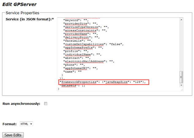

  5. Klicken Sie auf der Seite mit den Service-Eigenschaften auf den Link frameworkProperties, um die Seite mit den bearbeitbaren Service-Eigenschaften im JSON-Format anzuzeigen.
    Ein Beispiel für Service-Eigenschaften im JSON-Format
  6. Wenn javaHeapSize nicht in den Service-Eigenschaften aufgeführt ist, fügen Sie die Eigenschaft {"javaHeapSize":"128"} in der JSON hinzu. Ist javaHeapSize vorhanden, erhöhen Sie den Wert entsprechend.
  7. Klicken Sie auf Save Edits, um die Bearbeitung abzuschließen.
