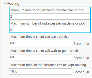

Blenden Sie den Bereich Pooling ein, um die minimale und maximale Anzahl von Geokodierungsservice-Instanzen festzulegen, die pro Servercomputer gleichzeitig ausgeführt werden können. Aufgrund der Methode, mit der diese Instanzen auf dem Server für Clients freigegeben werden, ist es möglich, dass die Anzahl der Clients, die der Server unterstützen kann, größer als die Anzahl der ausgeführten Instanzen ist. Wenn der Service einen starken Datenverkehr zu bewältigen hat, dann müssen Sie die Anzahl der Instanzen erhöhen.
Konfigurieren der Anzahl der Instanzen
Hinweis:
Um sicherzustellen, dass konstant ein Maximum an Ressourcen für die Geokodierung verfügbar ist, legen Sie Mindestanzahl von Instanzen pro Computer oder Pod und Maximale Anzahl von Instanzen pro Computer oder Pod auf denselben Wert fest.
