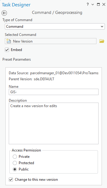

  4. Aktivieren Sie im Bereich Befehl/Geoverarbeitung im Bereich Task-Designer das Kästchen Einbetten, damit der Befehl Neue Version im Bereich Tasks eingebettet wird, wenn der Schritt ausgeführt wird.
  5. Geben Sie einen Namen und eine Beschreibung für den eingebetteten Befehl Neue Version unter Voreingestellte Parameter ein.
    Wenn der Schritt ausgeführt wird, werden der Versionsname und die Beschreibung automatisch mit den voreingestellten Werten gefüllt. Die Schrittanweisungen können dem Benutzer mitteilen, den Standardnamen beizubehalten oder den voreingestellten Namen als Präfix beizubehalten.
    Voreingestellte Parameter für den eingebetteten Befehl "Neue Version"
  6. Wählen Sie den Zugriffsberechtigungstyp für die Version aus, und wählen Sie In diese neue Version ändern aus, um die neue Version zu erstellen und automatisch zu ihr zu wechseln.
    Wenn der Schritt ausgeführt wird, wird automatisch die neue Version erstellt und zu ihr gewechselt.
