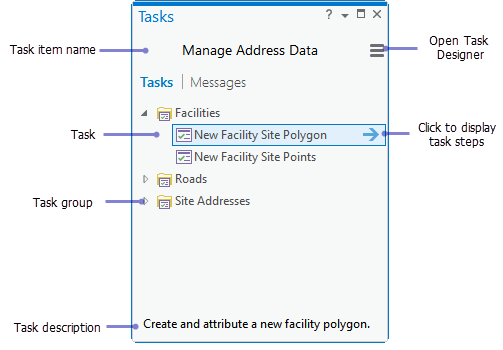

Ein Task wird in einem Task-Element in einem ArcGIS Pro-Projekt erstellt. Ein Projekt kann mehrere Task-Elemente und ein Task-Element kann mehrere zugehörige Tasks enthalten. Task-Elemente werden im Bereich Katalog unter Tasks gespeichert.
Task-Elemente werden auf der Registerkarte Tasks im Bereich Tasks geöffnet und angezeigt. Um den Bereich Tasks zu öffnen, klicken Sie auf die Registerkarte Ansicht auf dem ArcGIS Pro-Menüband und dann auf Tasks . Um ein Task-Element zu öffnen, klicken Sie im Bereich Katalog unter dem Ordner Tasks mit der rechten Maustaste auf das Task-Element und dann auf Öffnen. Im Bereich Tasks werden Tasks unter dem Namen des Task-Elements aufgelistet. Alle Fehlermeldungen oder Warnungen für das Task-Element werden unter der Registerkarte Meldungen angezeigt.
Der Bereich "Tasks"

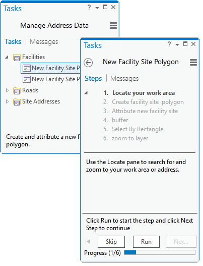

Tasks werden als eigenständige Tasks oder in Task-Gruppen angezeigt. Ein einzelner Task besteht aus einer Reihe von sequenziellen Schritten. Ein Task-Schritt kann so konfiguriert werden, dass ein Werkzeug oder ein Befehl ausgeführt, eine Kartenansicht festgelegt und Layer-Einstellungen wie z. B. die Auswahl und Sichtbarkeit, festgelegt werden.
