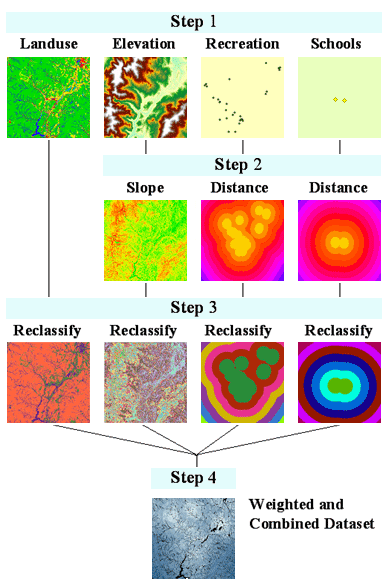

Jedes der obengenannten Beispiele wird als Eignungsmodell betrachtet. Bei der Erstellung einer Eignungskarte gibt es normalerweise vier Schritte:
  1. Eingeben von Datasets
    Legen Sie fest, welche Datasets als Eingaben erforderlich sind.
  2. Ableiten von Datasets
    Erstellen Sie ggf. die Datasets, die Sie aus Ihren Basis-Eingabe-Datasets ableiten können. Beispielsweise können die Neigung und Ausrichtung aus dem Höhen-Raster abgeleitet werden. Erstellen Sie Daten aus vorhandenen Daten, um neue Informationen zu erhalten.
  3. Reklassifizieren von Datasets
    Reklassifizieren Sie alle Datasets auf einen einheitlichen Maßstab (z. B. 1 zu 10) und weisen Sie besser geeigneten Attributen höhere Werte zu.
  4. Gewichten und Kombinieren von Datasets
    Gewichten Sie gegebenenfalls die Datasets, die mehr Einfluss im Eignungsmodell haben sollen, und kombinieren Sie sie danach, um die geeigneten Positionen zu ermitteln.
Die folgende Abbildung zeigt ein Flussdiagramm eines Beispiels für das Ermitteln der besten Standorte für eine Schule. Die Eingabe-Basis-Layer sind die Landnutzung, Höhe, Freizeiteinrichtungen und vorhandenen Schulen. Die abgeleiteten Datasets sind die Neigung, Entfernung zu Freizeiteinrichtungen und Entfernung zu vorhandenen Schulen. Jedes Raster wird dann auf einer Skala von 1 bis 10 reklassifiziert. Die reklassifizierten Raster werden zusammengeführt, wobei die Entfernung von Freizeiteinrichtungen und anderen Schulen eine höhere Gewichtung erhält.
Beispiel für die Verwendung der Reklassifizierung im Workflow "Gewichtete Überlagerung"
