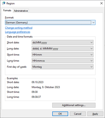

Um das Benutzergebietsschema zu wechseln, drücken Sie die Windows-Taste, geben Sie intl.cpl ein, und drücken Sie die Eingabetaste. Auf diese Einstellung kann auch durch Klicken auf Windows > Einstellungen > Zeit und Sprache >Region >Regionales Format zugegriffen werden.

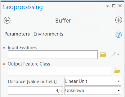

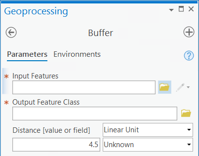

Parameter, die numerische Werte akzeptieren, verhalten sich je nach dem Dezimaltrennzeichen des Benutzergebietsschemas unterschiedlich. Nachfolgend wird dies am Beispiel des Parameters Entfernung im Werkzeug Puffer erläutert. In den Parameter Entfernung wird ein Wert und ein linearer Einheitentyp eingegeben.
Wenn Deutsch (Deutschland) als Gebietsschema festgelegt ist, ist der Wert 4,5 gültig, da das Komma in Deutschland als Dezimaltrennzeichen verwendet wird.
Der Wert 4.5 wird gemäß der regionalen Benutzergebietsschema-Einstellung (Deutsch (Deutschland)) auf 4,5 aktualisiert.
Beim Benutzergebietsschema Englisch (Vereinigte Staaten) ist der Wert 4.5 gültig, da in den Vereinigten Staaten der Punkt als Dezimaltrennzeichen verwendet wird.

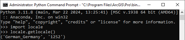

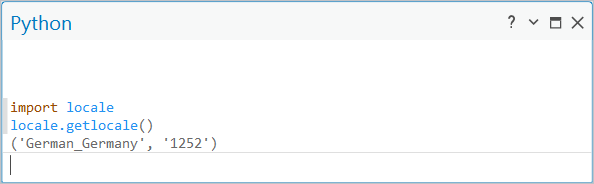

Python in ArcGIS Pro

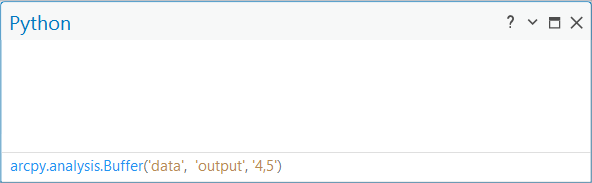

Das Verhalten, das im Bereich Geoverarbeitung zu beobachten ist, wird auch im Python-Fenster und in ArcGIS Notebooks zu beobachten. Das Python-Gebietsschema spiegelt das Benutzergebietsschema wider.
Arbeiten mit ArcPy in Python
Beim Arbeiten mit ArcPy-Modulen und -Funktionen in Python ist das Verhalten mit dem in ArcGIS Pro identisch.
