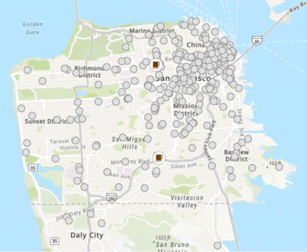

Stellen Sie sich eine Analyse vor, in der ein Franchise-Besitzer zwei neue Cafés in der Innenstadt von San Francisco (Kalifornien) eröffnen möchte. In diesem Marktgebiet gibt es bereits Cafés. Mit dem Werkzeug Nächstgelegene Positionen suchen kann der Franchise-Besitzer ermitteln, wie weit andere Cafés von den neuen Standorten entfernt liegen und das Umsatzvolumen der vorhandenen Cafés einschätzen. Für den Franchise-Besitzer sind die 25 nächstgelegenen Cafés im Umkreis von 3 Meilen um die neuen Standorte von Interesse.
Cafés in San Francisco

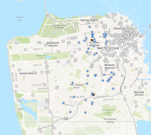

Die nachstehende Abbildung zeigt, wie der Algorithmus nur Straßenabschnitte (blaue Punkte) berücksichtigt, die zur kürzesten Route führen, und alle anderen Straßen ignoriert, bis das Ziel erreicht wird.
Die für die beste kürzeste Route berücksichtigten Straßen werden auf der Karte angezeigt.

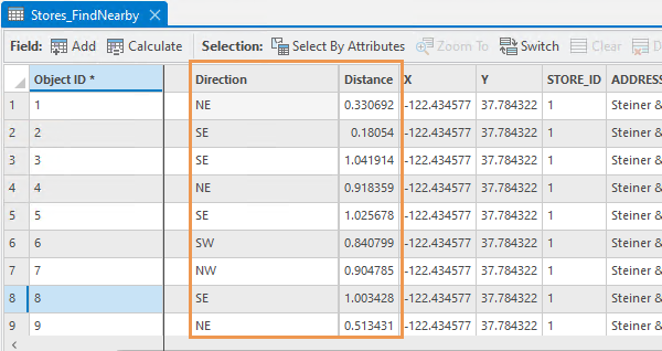

Beachten Sie in der Ausgabeattributtabelle die beiden folgenden Ausgabefelder: Richtung und Entfernung. Die Punktrichtung wird wie folgt klassifiziert: NO, NW, SO und SW. Der Entfernungswert gibt an, wie weit die Position vom Eingabe-Feature entfernt ist. Die Attributwerte im Feld "Entfernung" hängen vom Parameter Entfernungseinheiten ab.
Attributtabellenergebnisse
