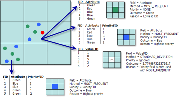

Beispiele für die Verwendung verschiedener Optionen für den Zellzuweisungstyp
Die nachfolgende Abbildung zeigt Beispiele zum Zellzuweisungstyp.
