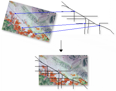

Die folgende Abbildung zeigt, wie zwei sich nicht überlappende Datasets georeferenziert werden können (mit Hilfe von Links), um zwei sich überlappende Datasets zu erstellen. Sobald sich die Datasets überlappen, sind sie für die Analyse und die Anzeige besser geeignet.
Zwei sich nicht überlappende Datasets werden georeferenziert
