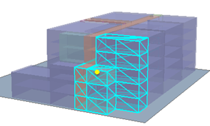

Mit dem folgenden Beispiel werden die verschiedenen Ergebnisse von räumlichen Beziehungen mit 3D-Daten bei Nutzung von In einer Entfernung (WITHIN_A_DISTANCE in Python) oder In einer Entfernung (3D) (WITHIN_A_DISTANCE_3D in Python) illustriert. Der Eingabe-Feature-Layer entspricht den Räumen (purpurrote Würfel) und die Auswahl-Features dem kleinen gelben Kreis. Mit dem Vorgang soll beantwortet werden, welche Räume innerhalb der Entfernung einer bestimmten XYZ-Position (der gelbe Punkt) liegen. Das Ergebnis richtet sich nach der verwendeten Beziehung. Wenn die Beziehung In einer Entfernung (WITHIN_A_DISTANCE in Python) verwendet wird, werden alle Räume innerhalb einer Entfernung (nur in den X- und Y-Koordinaten) ausgewählt. Somit werden Räume vom Boden bis zur obersten Etage ausgewählt.
Ergebnis bei Auswahl der Räume, die in einer Entfernung vom gelben Punkt liegen

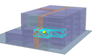

Wird jedoch die Beziehung In einer Entfernung (3D) verwendet, wird die Entfernung zwischen der XYZ-Position (der gelbe Punkt) und den einzelnen Räumen in 3 Dimensionen berechnet. Im Ergebnis werden nur die Räume innerhalb einer echten 3D-Entfernung zum Punkt ausgewählt.
Ergebnis bei Auswahl der Räume mit einer 3D-Entfernung vom gelben Punkt
