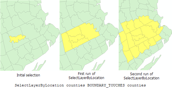

Erweitern einer Auswahl in benachbarte Landkreise
Im folgenden Beispiel wird die Auswahl von einem einzigen Landkreis aus erweitert, um auch angrenzende Landkreise auszuwählen. Dieser Vorgang wird danach noch zweimal wiederholt. Dieser Effekt kann mit den Beziehungen Boundary touches (BOUNDARY_TOUCHES in Python) oder Intersect (INTERSECT in Python) erzielt werden.
Layer lagebezogen für Polygone auswählen

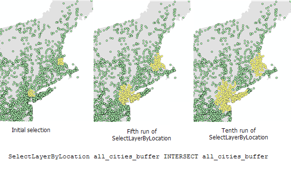

Erweitern einer Auswahl auf überlappende Polygone
Im folgenden Beispiel wird die Beziehung Intersect verwendet, um eine Auswahl von zwei ursprünglichen Punkten zu erweitern. Within a distance (WITHIN_A_DISTANCE in Python) kann auch verwendet werden, um die Features auszuwählen, die sich innerhalb einer bestimmten Entfernung von der ursprünglichen Auswahl befinden.
"Layer lagebezogen auswählen" mit INTERSECT

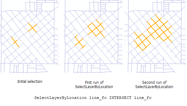

Auswählen von verbundenen Straßen
Die Methode zur Erweiterung einer Auswahl beschränkt sich nicht auf Polygon-Layer, sie kann auch für Liniendaten verwendet werden. Es folgt ein Beispiel, in dem eine Auswahl von Straßen, die mit der ursprünglichen Auswahl verbunden sind, erweitert wird. Mit der Beziehung Intersect werden alle Straßen ausgewählt, die die ausgewählte Straße berühren, während mit der Beziehung Boundary touches nur die Straßen hinzugefügt werden, bei denen ein Endpunkt auf den ausgewählten Straßen liegt (keine Überlappung mit der Straße).
"Layer lagebezogen auswählen" für Polyliniendaten
