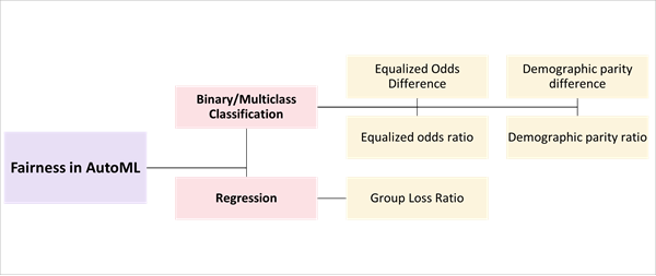

Der Parameter Fairness-Kennwert bietet verschiedene Optionen. Dabei hängt die Wahl des Kennwertes von der Art des zu behandelnden Problems ab. Verwenden Sie bei Klassifizierungsproblemen die Optionen Equalized odds difference, Demographic parity difference, Equalized odds ratio oder Demographic rarity ratio. Verwenden Sie bei Problemen, die auf der Regression basieren, die Option Group loss ratio. Der Fairness-Kennwert spielt eine wichtige Rolle bei der vom Werkzeug durchgeführten Rastersuche. Dabei werden verschiedene Kombinationen von Modellparametern bewertet und das fairste Modell ermittelt, je nachdem, wie gut das Modell dem angegebenen Fairness-Kennwert entspricht.
Dadurch, dass in AutoML Fairness unterstützt wird, kann die Fairness der trainierten Modelle für Tabellendaten mithilfe von maschinellem Lernen bewertet und verbessert werden. Zudem ist dadurch eine faire Bewertung und Verzerrungsreduzierung für Klassifizierungs- und Regressionsmodelle mithilfe geeigneter vordefinierter Fairness-Kennwerte für den jeweiligen Modelltyp möglich. Die Kennwerte sind wie folgt kategorisiert:

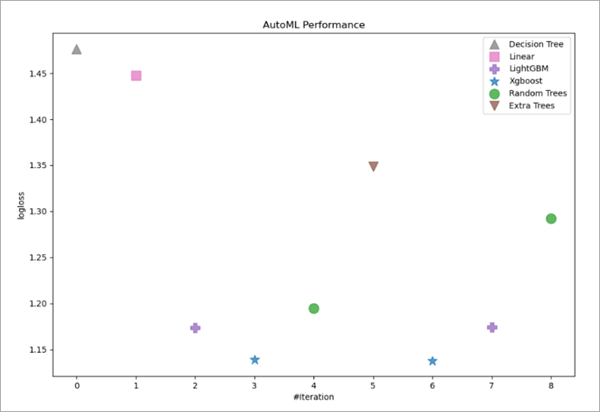

    • AutoML-Performance-Diagramm: Dieses Diagramm zeigt, wie der Auswertungsklassifizierungskennwert (Logloss) bei einzelnen Modellen zwischen unterschiedlichen Iterationen variiert. Das Iterationsdiagramm liefert Informationen zur Konsistenz des Modells bei unterschiedlichen Ausführungen des Modells.

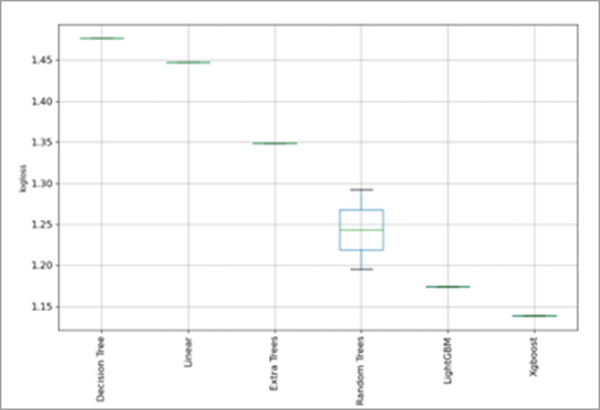

    • AutoML-Performance-Boxplot-Diagramm: Dieses Boxplot-Diagramm stellt die Variation der Modell-Performance dar. Bei dem Diagramm handelt es sich um eine grafische Repräsentation der Verteilung der Logloss-Werte in den Iterationen für verschiedene von AutoML ausgewertete Modelle. Das Boxplot-Diagramme enthält die folgenden Komponenten:
      • Medianwert: Die Linie in der Box stellt den Logloss-Medianwert für dieses Modell dar.
      • Box: Die Box liefert Informationen dazu, wie weit die Logloss-Werte um den jeweiligen Medianwert verteilt sind.
      • Whiskers: Die Whiskers geben die kleinsten und größten Logloss-Werte für mehrere Iterationen eines Modells an.
      • Ausreißer: Wenn Ausreißer vorhanden sind, werden einzelne Punkte außerhalb der Whiskers als Ausreißer betrachtet. Hierbei handelt es sich um Datenpunkte mit ungewöhnlich hohen oder niedrigen Logloss-Werten im Vergleich zu anderen Werten.
      Das folgende Diagramm zeigt, dass das beste Modell das XGBoost-Modell mit dem niedrigsten Logloss-Wert ist. Das Diagramm zeigt auch die vergleichsweise weite Variation der Logloss-Werte des Random-Trees-Modells.

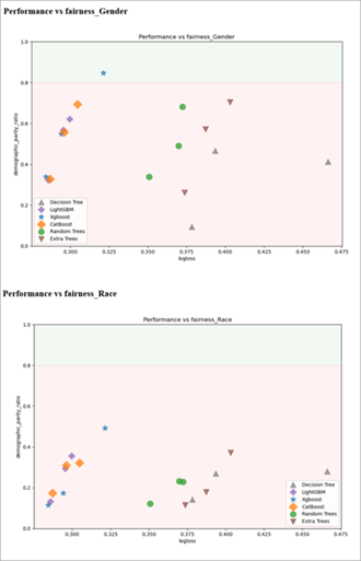

    • AutoML-Performance-Diagramm und Fairness-Kennwert-Diagramm im Vergleich: Diese Diagramme werden in der Klassifizierung auch als Logloss- bzw. Fairness-Kennwert-Diagramme bezeichnet. Diese Diagramme spielen insbesondere bei der Bewertung der Fairness eine wichtige Rolle. Mit den Diagrammen wird die Fairness eines Modells bewertet, indem korreliert wird, inwiefern die Modell-Performance (Logloss) ausgewählten Fairness-Kennwerten entspricht. Das folgende Diagramm zeigt beispielsweise, welche Beziehung zwischen Logloss-Wert und DPR-Wert (Demographic parity ratio) für ein sensibles Feature wie etwa das Geschlecht besteht. Die X-Achse stellt Logloss-Werte dar, wobei niedrigere Werte für eine bessere Modell-Performance stehen. Die Y-Achse stellt den DPR-Wert dar, der in der Regel als Verhältnis oder Prozentsatz angegeben wird. Bei einem fairen Modell sollte der DPR-Wert größer als 0,8 sein. Der grüne Bereich in diesen Diagrammen zeigt, dass XGBoost diesem Kriterium für das geschlechtersensible Feature entspricht, und hebt mögliche Kompromisse zwischen Accuracy und Fairness hervor.

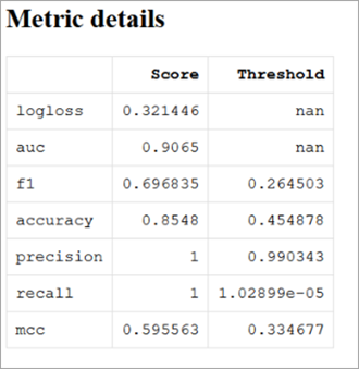

Im folgenden Beispiel ist die Tabelle Kennwertdetails mit verschiedenen Bewertungskennwerten mit Ergebnissen und Schwellenwerten dargestellt:
Tabelle "Kennwertdetails"

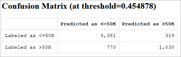

Im folgenden Beispiel ist die Tabelle Konfusionsmatrix für ein Klassifizierungsmodell dargestellt:
Tabelle "Konfusionsmatrix"

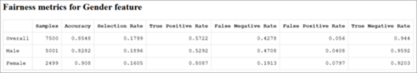

Im folgenden Beispiel ist eine Tabelle mit Fairness-Kennwerten für die sensiblen Gruppen dargestellt. Diese Tabelle ist bei der Fairness-Bewertung der Vorhersagen des besten Modells wichtig. Die Tabelle bietet einen umfassenden Überblick über die Bewertungskennwerte für ein bestimmtes sensibles Feature wie das Geschlecht.
Tabelle "Fairness-Kennwerte für die sensiblen Gruppen"
Die Spalten in der Tabelle Fairness-Kennwerte für die sensiblen Gruppen können wie folgt interpretiert werden:
  • Stichproben: Die Anzahl der Stichproben oder Datenpunkte in den einzelnen sensiblen Gruppen und im Dataset insgesamt, die ausgewertet werden.
  • Accuracy: Der Teil der richtigen Vorhersagen, die vom Modell für die jeweilige sensible Klasse getroffen werden, sowie die Vorhersagen insgesamt. Dieser Wert stellt das Verhältnis zwischen richtigen Vorhersagen und der Gesamtzahl der Vorhersagen dar. Ein Wert von 0,8548 für die Accuracy insgesamt bedeutet beispielsweise, dass etwa 85,48 Prozent der Stichproben im Datenset vom Modell richtig vorhergesagt wurden.
  • Auswahlrate: Der Teil der Stichproben aus einer bestimmten sensiblen Gruppe, der vom Modell ausgewählt oder als positiv vorhergesagt wurde. Für die Gruppe der Männer bedeutet beispielsweise eine Auswahlrate von 0,1896, dass etwa 18,96 Prozent der männlichen Stichproben vom Modell als positive Ergebnisse vorhergesagt wurden.
  • True-Positive-Rate (Sensitivität): Dieser Kennwert gibt an, wie gut positive Fälle vom Modell richtig vorhergesagt werden. Er stellt das Verhältnis zwischen True Positives und der Gesamtzahl der tatsächlich positiven Ergebnisse in einer bestimmten sensiblen Gruppe oder im gesamten Dataset dar. Wenn der Wert für "True-Positive-Rate (Sensitivität)" für die Gruppe der Frauen beispielsweise 0,8087 beträgt, bedeutet das, dass etwa 80,87 Prozent der positiven Ergebnisse unter den Frauen vom Modell richtig erkannt wurden.
  • False-Negative-Rate: Dieser Kennwert ergänzt die True-Positive-Rate und berechnet die Anzahl der positiven Fälle, die vom Modell in einer bestimmten sensiblen Gruppe oder im gesamten Dataset fälschlicherweise als negativ vorhergesagt wurden. Dieser Wert ergibt sich, wenn das Modell ein negatives Ergebnis vorhersagt, obwohl das tatsächliche Ergebnis positiv hätte ausfallen müssen. Mit FNR = 1–TPR kann er auch aus der True-Positive-Rate berechnet werden. Für die Gruppe der Frauen würde sich beispielsweise eine False-Negative-Rate von (1–0,8087) = 0,1913 ergeben, was bedeutet, dass etwa 19,13 Prozent der tatsächlich positiven Ergebnisse für Frauen vom Modell fälschlicherweise als negativ klassifiziert wurden.
  • False-Positive-Rate: Dieser Kennwert berechnet die Anzahl der tatsächlich negativen Fälle, die vom Modell in einer bestimmten sensiblen Gruppe oder im gesamten Dataset fälschlicherweise als positiv vorhergesagt wurden. Dieser Wert ergibt sich, wenn das Modell ein positives Ergebnis vorhersagt, obwohl das tatsächliche Ergebnis negativ hätte ausfallen müssen. Ein Wert von 0,056 für die False-Positive-Rate im gesamten Dataset bedeutet beispielsweise, dass etwa 5,6 Prozent der tatsächlich negativen Ergebnisse fälschlicherweise als positiv vorhergesagt wurden. Die False-Positive-Rate für die Gruppe der Männer beträgt 0,0408, was bedeutet, dass etwa 4,08 Prozent der tatsächlich negativen Fälle in der Gruppe der Männer vom Modell fälschlicherweise als positiv vorhergesagt wurden.
  • True-Negative-Rate (Spezifität): Dieser Kennwert ergänzt die False-Positive-Rate und berechnet den Teil der tatsächlich negativen Fälle, die vom Modell richtigerweise als negativ vorhergesagt wurden. Er stellt das Verhältnis zwischen True Negatives und der Gesamtzahl der tatsächlich negativen Ergebnisse in einer bestimmten sensiblen Gruppe oder im gesamten Dataset dar. Für die Gruppe der Männer wird die True-Negative-Rate beispielsweise mit 0,9592 berechnet, was bedeutet, dass das Modell etwa 95,92 Prozent der negativen Ergebnisse bei Männern richtig vorhergesagt hat.
Durch die Analyse dieser Spalten in Bezug auf verschiedene Gruppen in einem sensiblen Feature können Sie sich anhand verschiedener Bewertungskennwerte zum Thema Fairness einen Überblick über mögliche Disparitäten oder Verzerrungen im Hinblick auf die Performance des besten Modells verschaffen.

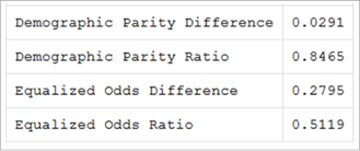

Die folgende Tabelle mit Fairness-Kennwerten zeigt, wie das beste Modell Verzerrungen so reduziert, dass Sie die Effektivität beim Erzielen gerechterer Ergebnisse bewerten können. Die Tabelle gibt Aufschluss darüber, inwieweit das Modell Verzerrungen in Bezug auf sensible Features angeht und reduziert. Die Ergebnisse des Kennwertes zeigen die vom besten Modell erzielte Verzerrungsreduzierung auf.
Tabelle "Fairness-Kennwerte"
Die Kennwerte können wie folgt interpretiert werden:
  • Demographic parity difference: Die Differenz zwischen den Auswahlraten für die Geschlechter beträgt 0,0291. Ein niedrigerer Wert steht für eine geringere Disparität bei den Auswahlraten. In diesem Fall beträgt die Differenz zwischen den Auswahlraten der positiven Ergebnisse zwischen den verschiedenen Geschlechtern 2,91 Prozent und liegt damit unter dem zulässigen Grenzwert von 25 Prozent. Das deutet auf eine geringere potenzielle Verzerrung oder eine weniger ungleiche Behandlung aufgrund des Geschlechts bei den Vorhersagen des Modells hin, was auf ein gerechteres Modell für das sensible Feature des Geschlechts hindeutet.
  • Demographic parity ratio: Das Verhältnis der Auswahlraten beträgt nach der Verzerrungsreduzierung (nach dem Training mit Fairness-Parametern) 0,8465. Ein Wert, der näher bei 1 liegt, deutet auf ein besseres Gleichgewicht zwischen den Auswahlraten mit positivem Ergebnis zwischen den Geschlechtern hin.
  • Equalized odds difference: Die Differenz zwischen False-Positive- und False-Negative-Raten zwischen den beiden Geschlechtern beträgt nach der Verzerrungsreduzierung 0,2795, was nahezu dem zulässigen Grenzwert von 0,25 entspricht. Dies zeigt, dass das Modell gegenüber Disparitäten bei Vorhersagefehlern zwischen Geschlechtern sensibel ist.
  • Equalized odds ratio: Dieser Kennwert stellt das Verhältnis zwischen False-Positive- und False-Negative-Raten nach der Verzerrungsreduzierung dar. Bei einem Wert von 0,5119 besteht Verbesserungsbedarf, um eine gleichmäßige Verteilung der Vorhersagefehler zwischen Geschlechtern zu erzielen, da Werte, die näher bei 1 liegen, auf ausgeglichenere Ergebnisse hindeuten.

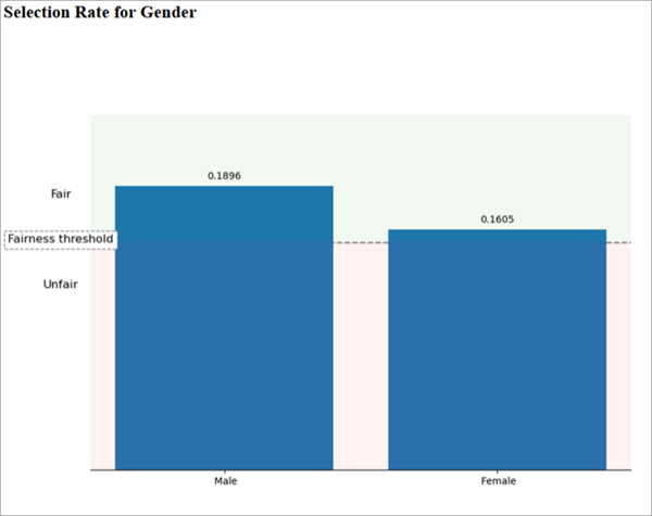

Auch mit dem Diagramm, in dem die Auswahlrate dargestellt ist, die Fairness des Modells bestätigt. In diesem Kontext bezieht sich die Auswahlrate auf den Teil der Stichproben aus einer bestimmten Gruppe, die das Modell als positiv vorhersagt oder denen das Modell ein bestimmtes Ergebnis zuordnet. Sie gibt an, wie oft das Modell ein bestimmtes Ergebnis für eine bestimmte Gruppe im Vergleich zur Gesamtzahl der Stichproben in dieser Gruppe auswählt oder vorhersagt.
Diagramm "Auswahlrate für Geschlecht"
Das obige Diagramm zeigt eine Auswahlrate von 0,1896 für die Gruppe der Männer. Das bedeutet, dass für etwa 18,96 Prozent der als männlich erkannten Stichproben vom Modell vorhergesagt wird, dass sie über ein höheres Einkommen verfügen, oder dass sie vom Modell als positives Ergebnis klassifiziert wurden. Für die Gruppe der Frauen ergibt sich eine Auswahlrate von 0,1605, was bedeutet, dass etwa 16,05 Prozent der als weiblich erkannten Stichproben vom Modell in Bezug auf ein höheres Gehalt oder ähnliche Kriterien mit einem positiven Ergebnis vorhergesagt wurden.
Die Auswahlrate gibt an, wie häufig und konsequent das Modell für verschiedene sensible Gruppen positive Vorhersagen trifft. In diesem Fall gibt es zwar eine gewisse Variation zwischen der Gruppe der Männer und der Gruppe der Frauen, jedoch überschreiten beide Raten den durch Fairness-Schwellenwerte festgelegten zulässigen Grenzwert. Diese geringfügigen Unterschiede in Bezug auf die Auswahlraten deutet darauf hin, dass keine signifikanten Verzerrungen oder Ungleichgewichte bei geschlechtsspezifischen Vorhersagen durch das Modell vorliegen. Da beide Raten die Fairness-Schwellenwerte überschreiten und nur eine geringfügige Disparität aufweisen, kann der Schluss gezogen werden, dass die Vorhersagen durch dieses Modell in Bezug auf verschiedene sensible Gruppen keine Verzerrungen aufweisen und gerecht sind.

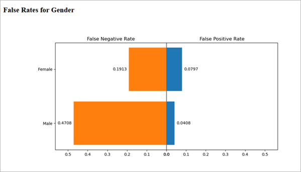

Im folgenden Diagramm, können die beiden Kennwerte False Negative Rate und False Positive Rate weitere Informationen zur Performance des Modells mit reduzierten Verzerrungen bei der sensiblen Gruppe der Männer bzw. der sensiblen Gruppe der Frauen liefern. Diese Kennwerte sind wichtig für die Bewertung von Verzerrungen und Fairness-Aspekten bei solchen Modellen. Ihre Werte können wie weiter oben in diesem Thema in der Beschreibung der Tabelle "Fairness-Kennwerte für die sensiblen Gruppen" beschrieben, analysiert werden.
Diagramm "False-Raten für Geschlecht"
Der Vergleich der False-Negative-Raten zwischen der Gruppe der Männer und der Gruppe der Frauen liefert folgende Informationen über die Fairness des Modells:
  • Die höhere False-Negative-Rate für die Gruppe der Männer deutet darauf hin, dass das Modell die tatsächlich positiven Ergebnisse von Personen mit höheren Gehältern unter den Männern tendenziell nicht berücksichtigt. Das bedeutet, dass es möglicherweise falsch vorhersagt, dass Männer geringere Gehälter haben als sie tatsächlich haben.
  • Umgekehrt bedeutet die niedrigere False-Negative-Rate für die Gruppe der Frauen, dass das Modell positive Ergebnisse für die Gruppe der Frauen besser vorhersagen kann als für die Gruppe der Männer. Es ist weniger wahrscheinlich, dass Frauen fälschlicherweise als Personen eingestuft werden, deren Gehälter niedriger als tatsächlich sind.
  • Bei Betrachtung der False-Positive-Raten zeigt sich, dass die Gruppe der Frauen im Vergleich zur Gruppe der Männer eine höhere Rate aufweist. Das bedeutet, dass das Modell eher dazu neigt, positive Ergebnisse für Personen mit höheren Gehältern bei Frauen falsch vorherzusagen, wenn diese tatsächlich geringere Einkommen haben.
  • Umgekehrt bedeutet die niedrigere False-Positive-Rate für Männer, dass das Modell bei dieser Geschlechtergruppe besser in der Lage ist, False-Positive-Vorhersagen zu vermeiden. Es macht weniger Fehler bei der Klassifizierung von Männern als Personen mit höheren Gehältern, wenn diese tatsächlich weniger verdienen.
Insgesamt wurden zwar die meisten Verzerrungen bei Vorhersagen durch ähnliche False-Positive- und False-Negative-Raten beseitigt, dennoch gibt es weiterhin je nach Geschlecht einige Verhaltensunterschiede. Diese Unterschiede weisen auf Bereiche hin, in denen weitere Verbesserungen vorgenommen werden können, um eine gerechtere Vorhersage für die verschiedenen Geschlechtergruppen zu erreichen.

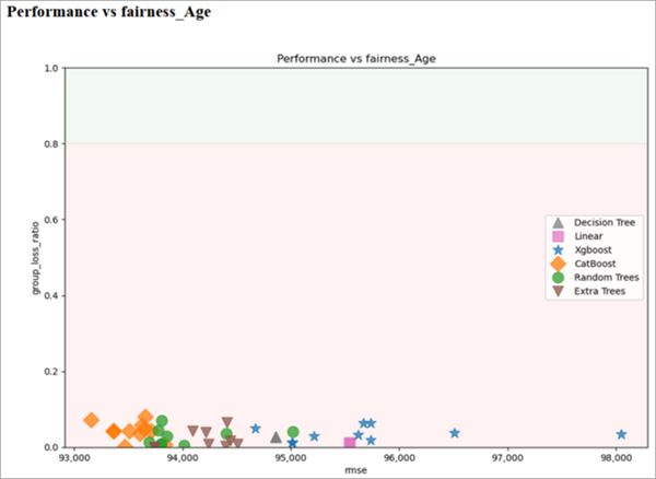

Verwenden Sie für Regressions-Tasks den Kennwert Group loss ratio im Parameter Fairness-Kennwert, und wählen Sie sensible Features mit Gruppen aus, die anfällig für Diskriminierung und Verzerrungen sind. Ähnlich wie beim Klassifizierungsbericht wird auf der Hauptseite des Regressionsberichts eine Bestenliste angezeigt, in der das beste Modell in der ersten Spalte aufgeführt ist.
Unter den verschiedenen Performance-Diagrammen sind die Diagramme zur AutoML-Performance im Vergleich zu sensiblen Features besonders wichtig für die Bewertung der Fairness. Diese Diagramme zeigen, wie die Modell-Performance, die als mittlerer quadratischer Fehler (RMSE, Root Mean Square Error) angegeben wird, für bestimmte sensible Features wie etwa für das Alter mit dem Kennwert Group loss ratio korreliert. Die X-Achse stellt den RMSE dar. Dabei handelt es sich um einen bei Regressions-Tasks häufig verwendeten Performance-Kennwert. RMSE gibt die durchschnittlichen Differenz zwischen den vorhergesagten und den tatsächlichen Werten an. Niedrigere RMSE-Werte weisen auf eine bessere Vorhersage-Performance hin. Die Y-Achse stellt das GLR (Group loss ratio) dar, das Verlustkennwerte (RMSE) für verschiedene Altersuntergruppen mit dem RMSE des Gesamtmodells vergleicht. GLR gibt die Performance des Modells für eine bestimmte Gruppe im Vergleich zur Gesamt-Performance an. Der Wert 1 bedeutet, dass die Verluste zwischen Gruppen gleich sind, und Werte größer oder kleiner als 1 geben relative Disparitäten an. Bei einem fairen Modell sollte der GLR-Wert größer als 0,8 sein. Der grüne Bereich in den folgenden Diagrammen kennzeichnet Modelle, die dieses Kriterium erfüllen und als unverzerrte Modelle gelten. Wenn sich die Modelle jedoch im unteren GLR-Bereich konzentrieren, deutet dies auf mögliche Unterschiede in der Vorhersagegenauigkeit und Fairness in den verschiedenen Gruppen hin. Wenn gerechtere Ergebnisse erzielt werden sollen, müssen Anpassungen vorgenommen werden.
