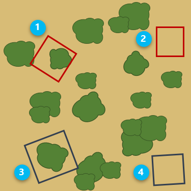

Ein Modell kann im Zuge der Objekterkennung und -klassifizierung eine positive oder negative Klasse vorhersagen. Diese Vorhersagen können wahr oder falsch sein. Wenn zum Beispiel Bäume in einem Bild erkannt werden, kann die positive Klasse "Baum" sein. Die entsprechende negative Klasse wäre "Kein Baum". Eine Vorhersage ist wahr, wenn sie richtig ist. Eine Vorhersage ist falsch, wenn sie nicht zutrifft.
In der Abbildung unten zeigen die roten umgebenden Rechtecke eine positive Vorhersage an. Hier hat das Modell vorhergesagt, dass ein Baum vorhanden ist. Die dunkelblauen umgebenden Rechtecke weisen auf eine negative Vorhersage hin, bei der das Modell vorhergesagt hat, dass kein Baum vorhanden ist.
Verschiedene Ergebnistypen in einem Modell zur Baumerkennung: True Positive, True Negative, False Positive und False Negative
Die einzelnen umgebenden Rechtecke werden in der folgenden Tabelle erläutert.
Nummer
Beschreibung
True positive: Das Modell sagt voraus, dass ein Baum vorhanden ist und das ist richtig.
False positive: Das Modell sagt voraus, dass ein Baum vorhanden ist und das ist falsch.
False negative: Das Modell sagt voraus, dass kein Baum vorhanden ist und das ist falsch.
True negative: Das Modell sagt voraus, dass kein Baum vorhanden ist und das ist richtig.

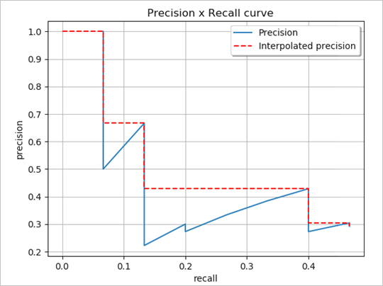

  • Precision-Recall-Kurve: Darstellung von Precision (y-Achse) und Recall (x-Achse); dient zur Bewertung der Leistung eines Objekterkennungsmodells. Ein Modell gilt dann als ein gutes Vorhersagemodell, wenn die Precision bei zunehmendem Recall hoch bleibt.
    Precision-Recall-Kurve, bei der die interpolierte Precision als gestrichelte Linie über der wirklichen Precision erscheint
    Darstellung der Precision-Recall-Kurve (Padilla et al, 2020)
  • Average Precision: Die durchschnittliche Precision (Average Precision, AP) entspricht der durchschnittlichen Genauigkeit über alle Recall-Werte zwischen 0 und 1. Die AP kann als Fläche unter der Precision-Recall-Kurve interpretiert werden. Durch Interpolation über alle Punkte kann die AP als die Fläche unter der Kurve der Precision-Recall-Kurve interpretiert werden.
