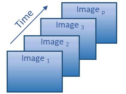

Ein multidimensionales Raster enthält eine oder mehrere Variablen. Mit dem Werkzeug Multidimensionale Hauptkomponenten wird jeweils eine Variable analysiert (3D-Bilddatenwürfel mit den Dimensionen X, Y, Zeit oder X, X, Z). Der Bilddatenwürfel wird unter Maximierung der Varianz in eine Reihe von Hauptkomponenten transformiert, sodass Merkmale und Muster in den Daten identifiziert und extrahiert werden können. Ein Bilddatenwürfel kann auf zwei Arten betrachtet werden: als ein Satz Bilder (Ausschnitte), die jeweils einen Bildzeitpunkt repräsentieren, oder als ein Satz eindimensionaler Arrays, die jeweils eine Pixel-Zeitserie (zeitliches Profil) repräsentieren. Im folgenden Beispiel werden Bild-Zeitseriendaten verwendet, um die Funktionalität zu beschreiben. Dabei wird vorausgesetzt, dass das Werkzeug auch auf Daten mit einer nicht zeitlichen Dimension angewendet werden kann:
Ein Satz von Bildern
Modus "Dimensionsreduktion" zur Analyse eines Satzes von Bildern

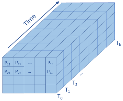

Ein Satz von Pixel-Zeitserien
Modus "Räumliche Reduktion" zur Analyse einer Pixel-Zeitserie
Die Hauptkomponentenanalyse kann mit dem Modus "Dimensionsreduktion" und dem Modus "Räumliche Reduktion" angewendet werden. Die Verarbeitung mit diesen beiden Modi beinhaltet zwei unterschiedliche Anwendungen.
  • Im Modus "Dimensionsreduktion" werden die Daten als ein Satz von Bildern analysiert. Dabei werden die Daten in einen Satz von Bildern, in dem die bestimmenden Features und Muster erfasst sind, transformiert und reduziert. Sie können beispielsweise in einer Bild-Zeitserie vorherrschende Wasserpixel extrahieren und die Veränderungen des Gewässers im zeitlichen Verlauf abbilden. Der Modus "Dimensionsreduktion" wird häufig in Bild-Zeitserienanalysen von Landdaten verwendet, beispielsweise in einer NDVI-Zeitserie.
  • Im Modus "Räumliche Reduktion" werden die Daten als ein Satz von Pixel-Zeitserien analysiert. Dabei werden die bestimmenden zeitlichen Muster und die entsprechenden räumlichen Positionen der zeitlichen Muster ermittelt. Sie können beispielsweise das interanuelle zeitliche Muster von El-Niño- und La-Niña-Ereignissen anhand von Daten zur Meeresoberflächentemperatur und deren Positionen extrahieren. Dies ist für die Analyse langer Zeitserien, nicht jedoch für Daten mit hoher Auflösung geeignet.
