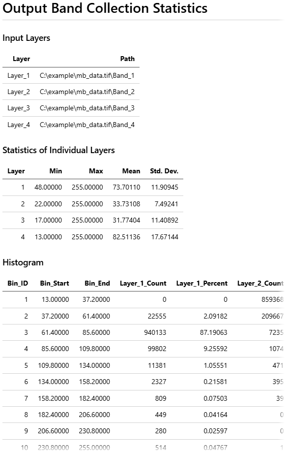

Das folgende Beispiel zeigt, wie die Ausgabedatei im Markdown-Format nach dem Rendern aussieht. Bei der Erstellung dieser Ausgabedatei war die Option Histogramm berechnen aktiviert und die Option Kovarianz- und Korrelationsmatrizen berechnen deaktiviert.
Markdown-Ausgabe nach dem Rendern
Das Beispiel zeigt die Ausgabe-Statistikdatei im Markdown-Format nach dem Rendern. Dabei wird nur ein Teil der Felder und Zeilen angezeigt.
