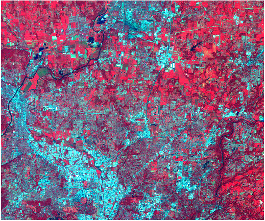

Das Eingabemultiband-Raster ist ein unbearbeitetes Landsat-TM-Satellitenbild mit vier Bändern des nördlichen Gebiets von Cincinnati, Ohio.
Landsat TM-Eingabe-Bild
Beispiel für ein Landsat TM-Bild, bei dem die Bänder 4, 3 und 2 als Falschfarbenbild angezeigt werden

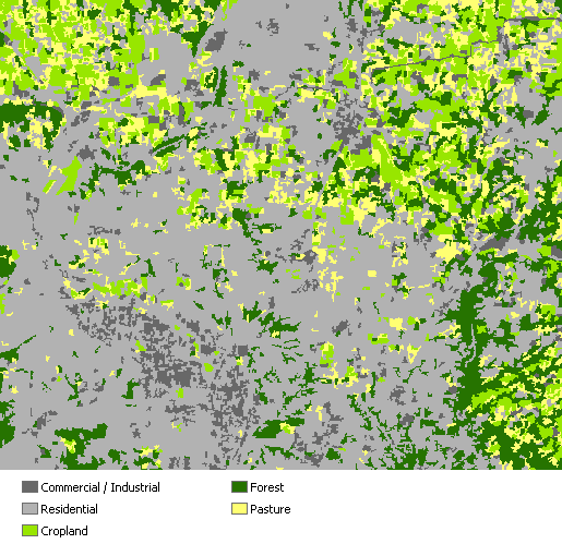

Aus dem Bild wurden fünf Landnutzungsklassen in einer Feature-Class definiert, um die Trainingsgebiete: Gewerblich/Industriell, Wohnraum, Kulturfläche, Wald und Weide. Mit dem Werkzeug Signaturen erstellen wurden die Statistiken für die Klassen zur Erstellung einer Signaturdatei berechnet.
Mit dem Werkzeug Maximum-Likelihood-Klassifizierung werden die Raster-Zellen anhand des Eingabe-Multiband-Rasters und der Signaturdatei in fünf Klassen klassifiziert.

Das klassifizierte Raster wird wie dargestellt angezeigt:
Ausgegebene klassifizierte Landnutzungskarte
