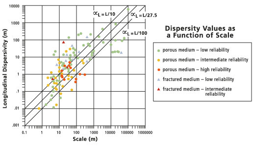

Die Eigenschaften und Berechnungsmethoden der Dispersivität sind von großem Interesse bei der Grundwassermodellierung, sorgen aber gleichzeitig für Kontroverse innerhalb des Fachkreises. Derzeit gibt es keine allgemein anerkannte Herangehensweise für die Schätzung der Dispersivitätswerte. Eine Betrachtung der Dispersivitäten in verschiedenen geologischen Formationen finden Sie in Gelhar et al. (1992).
Im folgenden Diagramm sind verschiedene Daten aus veröffentlichten Literaturwerken zusammengefasst. Die Dispersivität in Fließrichtung wird mit dem Maßstab des Untersuchungsgegenstands in Bezug gesetzt, d. h. mit der Entfernung zwischen Quellposition und Beobachtungspunkt.
Diagramm: Dispersivitätswerte als eine Funktion des Maßstabs
Die durchgezogene Linie (die Mittellinie) im Diagramm stellt den Standardwert der Dispersivität in Fließrichtung dar, der vom Werkzeug "Durchlässigkeit" berechnet wurde.
Die Linie wird durch eine lineare Regressionsanpassung von zu L erstellt. Das Ergebnis ist oder , wobei die Länge der Transportstrecke L dem Beobachtungsmaßstab entspricht.
Die Statistiken zu dieser Regression werden ebenfalls angezeigt. Die gepunkteten äußeren Linien werden zum Vergleich bei und platziert.
Diese Standardberechnung sollte nur als Richtlinie verwendet werden, da von einer derartigen Universallösung von einigen Forschern abgeraten wird. Für denselben Maßstab bzw. dieselbe Position können sich die Dispersivitätswerte um bis zu zwei Größenordnungen unterscheiden. Tendenziell liegen dabei die zuverlässigeren Schätzwerte im unteren Bereiche. Anstatt den Standardwert, der nicht auf einer theoretischen Grundlage beruht, zu verwenden, sollten Sie mehrere Simulationen mit verschiedenen Dispersivitätswerten durchführen. Durch die Berücksichtigung von mehreren Ergebnissen kann eine höhere Zuverlässigkeit erzielt werden als durch die Verwendung der Ergebnisse einer einzelnen Simulation.

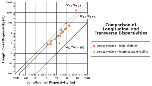

Ähnliches ist bei der Schätzung des Verhältnisses der Dispersivität in Fließrichtung zur Dispersivität senkrecht zur Fließrichtung zu beachten, wie in der nachfolgenden Abbildung dargestellt. Diese Werte stehen gewöhnlich in einem einfachen Verhältnis zueinander. Sie sollten jedoch wie bereits erwähnt verschiedene Wertebereiche heranziehen.
Vergleich von Dispersivitäten
Diagramm mit einem Vergleich der Dispersivitäten in Fließrichtung und senkrecht zur Fließrichtung
Das standardmäßiges Dispersivitätsverhältnis ist in der unten stehenden Abbildung durch die durchgezogene Linie (die Mittellinie) dargestellt. Die gepunkteten Linien (die äußeren Linien) werden zum Vergleich bei und platziert.
