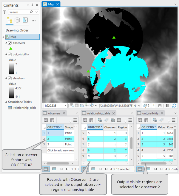

Interaktives Auswählen von Sichtfeldern
Nach dem Erstellen der Beziehungen können Sie das Sichtfeld für ein bestimmtes Beobachter-Feature identifizieren, indem Sie es in der Kartenanzeige oder in der Feature-Attributtabelle auswählen. Die entsprechenden sichtbaren Regionen auf dem Ausgabe-Sichtbarkeits-Raster werden automatisch ausgewählt und in der Kartenanzeige hervorgehoben.
In der folgenden Abbildung ist ein Beispiel für die Verbindung zwischen Auswahlen dargestellt:
