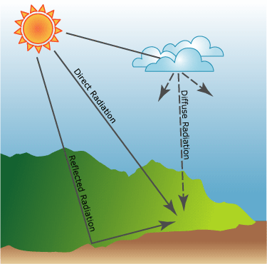

Die eingehende Solarstrahlung von der Sonne ist auf dem Weg durch die Erdatmosphäre verschiedenen Änderungseinflüssen ausgesetzt. Topografie- und Oberflächen-Features verursachen weitere Änderungen der Sonneneinstrahlung, deren direkte, diffuse und reflektierte Bestandteile an der Erdoberfläche abgefangen werden. Die direkte Strahlung erreicht die Erdoberfläche ungehindert auf direktem Weg. Die diffuse Strahlung wird durch die Bestandteile der Atmosphäre, z. B. Wolken und Staub, gestreut. Die reflektierte Strahlung wird von Oberflächen-Features reflektiert. Die Summe der direkten, diffusen und reflektierten Strahlung wird als gesamte oder globale Sonneneinstrahlung bezeichnet.
Bei der abgefangenen eingehenden Sonnenstrahlung wird zwischen direkten, diffusen und reflektierten Bestandteilen unterschieden.
Der größte Bestandteil der Gesamtstrahlung ist im Allgemeinen die direkte Strahlung, und die diffuse Strahlung ist der zweitgrößte Bestandteil. In der Regel ist nur ein kleiner Teil der Gesamtstrahlung reflektierte Strahlung – außer an Standorten, die von hochgradig reflektierenden Oberflächen, z. B. einer Schneedecke, umgeben sind. Die Werkzeuge für die Sonneneinstrahlung beziehen die reflektierte Strahlung bei der Berechnung der Gesamtstrahlung nicht ein. Daher ist die berechnete Gesamtstrahlung die Summe der direkten und diffusen Strahlung.

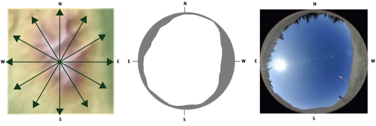

Berechnen des Sichtfeldes
Das Sichtfeld ist eine Raster-Darstellung des gesamten sichtbaren oder verdeckten Himmels von einer bestimmten Position aus. Ein Sichtfeld wird berechnet, indem in eine angegebene Anzahl von Richtungen um eine bestimmte Position gesucht und der maximale Winkel der Begrenzung des Himmels – oder Horizontwinkel – ermittelt wird. Für alle anderen Richtungen, in die nicht gesucht wird, werden die Horizontwinkel interpoliert. Horizontwinkel werden dann in ein hemisphärisches Koordinatensystem konvertiert, in dem sie eine dreidimensionale Hemisphäre mit den Himmelsrichtungen als zweidimensionales Raster-Bild darstellen. Jeder Raster-Zelle des Sichtfeldes wird ein Wert zugewiesen, der davon abhängig ist, ob der Himmel in die Richtung sichtbar oder verdeckt ist. Die Ausgabezellenpositionen (Zeile und Spalte) entsprechen dem Zenitwinkel θ (Winkel zur Geraden nach oben) und dem Azimutwinkel α (Winkel relativ zur Nordrichtung) auf der Hemisphäre mit den Himmelsrichtungen.
In der nachfolgenden Abbildung wird die Berechnung eines Sichtfeldes für eine Zelle eines DEMs veranschaulicht. Horizontwinkel werden für eine bestimmte Anzahl von Richtungen berechnet und zur Erstellung einer hemisphärischen Darstellung des Himmels verwendet. Das sich ergebende Sichtfeld veranschaulicht, ob die Himmelsrichtungen sichtbar (weiß) oder verdeckt (grau) sind. Das Sichtfeld wird zur Verdeutlichung der Theorie über einem hemisphärischen Foto angezeigt.
Beispiel für die Berechnung des Sichtfeldes
Abbildung der Horizontalwinkel, des sich ergebenden Sichtfeldes und des Sichtfeldes über der Himmelsansicht
Sichtfelder werden in Verbindung mit Informationen zur Sonnenposition und Himmelsrichtung (dargestellt in einer Sonnenkarte bzw. Himmelskarte) verwendet, um die direkte, diffuse sowie die gesamte (direkte + diffuse) Strahlung für jede Position zu berechnen und eine genaue Sonneneinstrahlungskarte zu erstellen.

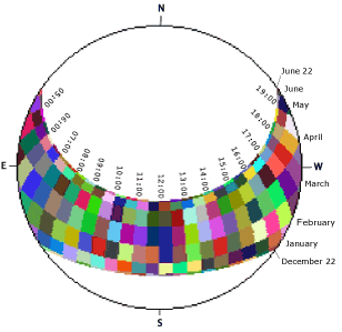

Berechnen der Sonnenkarte
Die direkte Sonneneinstrahlung aus jeder Himmelsrichtung wird berechnet, indem eine Sonnenkarte in derselben hemisphärischen Projektion wie das Sichtfeld verwendet wird. Eine Sonnenkarte ist eine Raster-Darstellung, die die Sonnenspur oder die scheinbare Position der Sonne im Verlauf der Stunden eines Tages oder der Tage eines Jahres anzeigt. Das ist damit vergleichbar, in den Himmel zu blicken und eine Zeit lang zu beobachten, wie sich die Sonne über den Himmel bewegt. Die Sonnenkarte besteht aus einzelnen Sektoren, die durch die Position der Sonne in bestimmten Intervallen während des Tages (Stunden) und des Jahres (Tage oder Monate) definiert werden. Die Sonnenspur wird basierend auf dem Breitengrad des Untersuchungsgebiets und der Zeitkonfiguration, die die Sonnenkartensektoren definiert, berechnet. Für jeden Sektor der Sonnenkarte wird ein eindeutiger Identifikationswert zusammen mit den Zenit- und Azimutwinkeln am Schwerpunkt angegeben. Die Sonneneinstrahlung aus den einzelnen Sektoren wird getrennt berechnet, und die Sonnenkarte wird mit dem Sichtfeld überlagert, um die direkte Strahlung zu berechnen.
Die folgende Abbildung ist eine Sonnenkarte für den Breitengrad 45° N, die von der Wintersonnenwende (21. Dezember) bis zur Sommersonnenwende (21. Juni) berechnet wurde. Jeder Sonnensektor (farbiges Feld) stellt die Position der Sonne in halbstündigen Intervallen im Verlauf des Tages und in monatlichen Intervallen im Verlauf des Jahres dar. Beachten Sie, dass sich das Bild in derselben hemisphärischen Projektion wie nach oben gerichtete Sichtfelder befindet. Die Position der Sonne wird auf ihrer Bahn über den Himmel abhängig von der Tages- und Jahreszeit dargestellt.
Beispiel einer Sonnenkarte

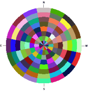

Berechnen der Himmelskarte
Die diffuse Strahlung kommt aus allen Himmelsrichtungen und entsteht dadurch, dass die Strahlung durch atmosphärische Bestandteile (Wolken, Partikel usw.) gestreut wird. Um die diffuse Strahlung für eine bestimmte Position zu berechnen, wird eine Himmelskarte erstellt, die eine hemisphärische Ansicht des gesamten Himmels darstellt. Diese Ansicht ist in eine Reihe von Himmelssektoren unterteilt, die durch Zenit- und Azimutwinkel definiert sind. Jedem Sektor wird ein eindeutiger Identifikationswert zusammen mit den Zenit- und Azimutwinkeln am Schwerpunkt zugeordnet. Die diffuse Strahlung wird für jeden Himmelssektor basierend auf der Richtung (Zenit und Azimut) berechnet.
Die nachfolgende Abbildung zeigt eine Himmelskarte mit Himmelssektoren, die durch 8 Zenitunterteilungen und 16 Azimutunterteilungen definiert sind. Jede Farbe stellt einen eindeutigen Himmelssektor, oder Teil des Himmels, dar, aus dem die diffuse Strahlung stammt.
Beispiel einer Himmelskarte
