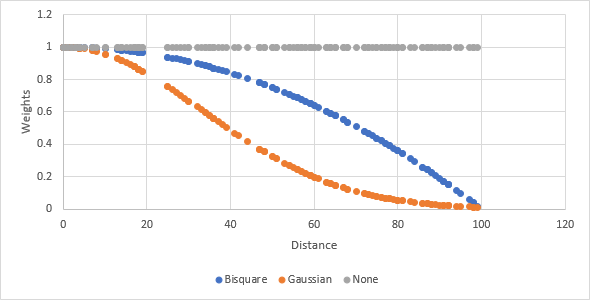

\[ \text{Gaussian: }w_{ij}=\exp!\left(-0.5 \cdot \frac{d_{ij}^2}{d_{ib}^2}\right) \]
\[ \text{Bisquare: }w_{ij}=1-\left(\frac{d_{ij}^2}{d_{ib}^2}\right) \]
Hinweis:
Wenn der Wert \(w_{ij}\) für den Biquadrat-Kernel negativ ist, wird die Gewichtung 0 zugewiesen.
Abbildung der verschiedenen lokalen Gewichtungsschemas

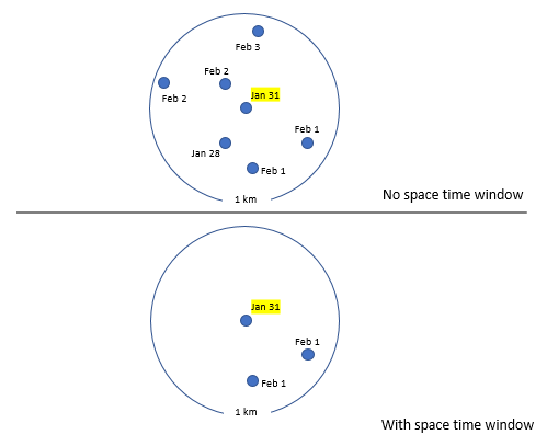

Wenn Ihre Daten Datums- und Uhrzeitfelder enthalten, können Sie die Analyse in eine Reihe von Raum-Zeit-Fenstern unterteilen. Durch die Angabe von Interessen-Zeitfeld, Nachbarkategorien-Zeitfeld und Typ der zeitlichen Beziehung können Sie steuern, welche Features in die analysierte Nachbarschaft einbezogen werden. Features, die räumlich und zeitlich nahe beieinander liegen, werden zusammen analysiert, da alle Feature-Beziehungen im Hinblick auf die Position und den Zeitstempel des Ziel-Features ausgewertet werden. Im folgenden Beispiel werden mit einem Entfernungsband von 1 Kilometer sechs Nachbarn für das Feature "Jan 31" ermittelt. Im Beispiel darunter werden mit einem Entfernungsband von 1 Kilometer und einem Raum-Zeit-Fenster von 1 Tag nach dem Ziel-Feature jedoch nur zwei weitere Nachbarn ermitteln.
Anwenden eines Raum-Zeit-Fensters oder ohne Raum-Zeit-Fenster
Nehmen Sie an, Sie würden in einer Region die Waldbrandherde und die Postionen von Campern analysieren. Bei der Ausführung des Werkzeugs Kolokalitätsanalyse nur mit der Option Entfernungsband für Nachbarschaftstyp, um die Feature-Beziehungen zu definieren, wäre das Ergebnis eine Karte, auf der die Positionen der Waldbrandherde dargestellt sind. Zudem wäre angegeben, ob eine Kolokalität mit den in Ihrem Dataset aufgezeichneten Campern vorliegt. Wenn Sie dann die Analyse erneut ausführen würden und dabei ein Raum-Zeit-Fenster mit den obigen Parametern definieren, könnten Sie sicherstellen, dass die Positionen von Campern, die bereits ein Jahr alt sind, keinen Einfluss auf Ihre Analyse der diesjährigen Waldbrandherde haben. Die Einsicht in die zeitlichen Eigenschaften der Waldbrände und Camper hat wichtige Auswirkungen auf die Zuteilung der Ressourcen für die Brandbekämpfung.

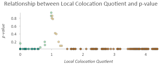

Zudem wird ein Scatterplot erstellt und kann unter Ausgabe-Features im Bereich Inhalt abgerufen werden. Er zeigt die Beziehung zwischen den Quotienten für die lokale Kolokalität und den berechneten p-Werten an.
LCLQ-Scatterplot
