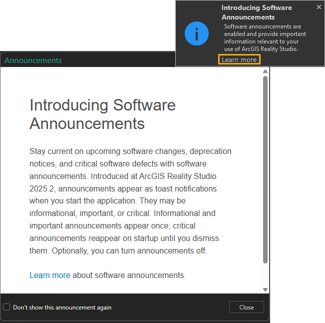

Anzeigen von Ankündigungen als Pop-up-Benachrichtigungen
Wenn beim Start von Reality Studio eine Ankündigung verfügbar ist, wird in einer Pop-up-Benachrichtigung eine Zusammenfassung der Ankündigung mit dem Link Weitere Informationen angezeigt. Durch Klicken auf den Link wird ein Meldungsfeld mit der vollständigen Ankündigung geöffnet.
Eine Pop-up-Benachrichtigung und die entsprechende verlinkte Ankündigung
Das Symbol in der Pop-up-Benachrichtigung zeigt an, dass es sich um eine informative Ankündigung handelt.

Bei informativen und wichtigen Ankündigungen wird pro Computer eine einmalige Pop-up-Benachrichtigung angezeigt. Bei kritischen Ankündigungen wird bei jedem Anwendungsstart eine Pop-up-Benachrichtigung angezeigt, bis Sie diese schließen. Sie können eine Ankündigung im Meldungsfeld Ankündigung schließen, indem Sie das Kontrollkästchen Diese Ankündigung nicht mehr anzeigen aktivieren. Alternativ können Sie sie auch im Bereich Benachrichtigungen schließen. Nach dem Schließen einer Ankündigung kann diese nicht mehr angezeigt werden.
