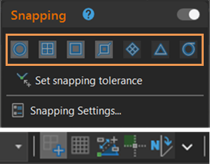

Configurar agentes de alineación
Alinear controla la precisión del puntero cuando se desplaza cerca de un vértice, un extremo u otro elemento geométrico. Habilite una combinación de agentes de alineación que le ayuden a trabajar de forma eficiente y precisa. Active y desactive la alineación para controlar cuándo se aplican los agentes de alineación habilitados al puntero.
Sugerencia:
Pulse la barra espaciadora para desactivar la alineación temporalmente mientras crea o modifica entidades.
Para activar la alineación o configurar agentes de alineación, siga estos pasos:
  1. Haga clic en Alinear en la barra de estado para activar y desactivar la función Alinear.
    Alineación
    De forma alternativa, en la cinta, en la pestaña Editar, en el grupo Alineación, haga clic en Alineación .
  2. Para habilitar y deshabilitar los agentes de alineación, pase el puntero por encima de Alineación en la barra de estado.
    Agentes de alineación
