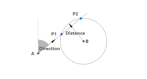

El siguiente diagrama ilustra cómo la herramienta localiza y resalta el punto de intersección entre una dirección y una distancia determinadas, indicadas como P1 y P2, medidas a partir de dos ubicaciones conocidas, indicadas como A y B:
Diagrama que muestra la dirección y la distancia
El diagrama muestra las intersecciones P1 y P2 desde dos ubicaciones de origen en los puntos A y B.
