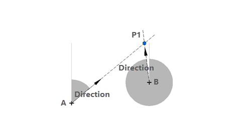

El siguiente diagrama ilustra cómo la herramienta localiza y resalta el punto de intersección de dos direcciones especificadas, indicadas como P1 y P2, medidas a partir de dos ubicaciones conocidas, indicadas como A y B:
Diagrama que muestra Dirección Dirección
El diagrama muestra la intersección de dos direcciones en el punto P1.
