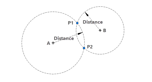

El siguiente diagrama ilustra cómo la herramienta localiza y resalta el punto de intersección de dos distancias, indicadas como P1 y P2, medidas a partir de dos ubicaciones conocidas, indicadas como A y B:
Diagrama que muestra Distancia Distancia
El diagrama muestra las intersecciones P1 y P2 medidas desde las ubicaciones de origen en A y B.
