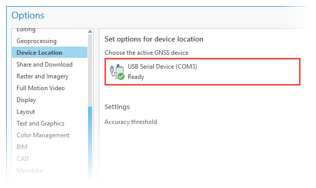

    1. En la pestaña Vista, en el grupo Ubicación del dispositivo, haga clic en el selector del cuadro de diálogo Opciones de ubicación del dispositivo .
    2. Cuadro de diálogo Opciones, haga clic en la pestaña Ubicación del dispositivo.
    3. Haga clic en la flecha Dispositivo GNSS, elija el dispositivo GNSS activo y defina el umbral de precisión.
      Cuadro de diálogo Opciones de ubicación del dispositivo
    4. Para cambiar el umbral de precisión, escriba el valor en el cuadro de texto Umbral de precisión y defina las unidades.
    5. Haga clic en Aceptar.

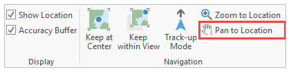

    2. En la pestaña Ubicación del dispositivo, ajuste la configuración de visibilidad y navegación.
      Para desplazarse a la ubicación actual del dispositivo conectado, haga clic en Desplazamiento panorámico a ubicación .
      Pestaña Ubicación del dispositivo
