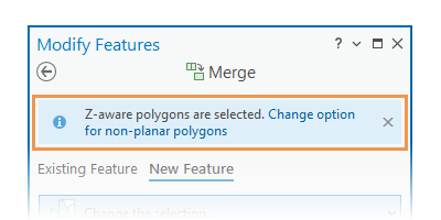

  • Para fusionar polígonos sensibles a valores z superpuestos, permita que esta herramienta cree geometría no plana en el cuadro de diálogo Opciones del proyecto y de la aplicación.
    Sugerencia:
    Haga clic en el vínculo de la notificación para abrir el cuadro de diálogo Opciones.
    Cuadro de diálogo Vínculo a opciones

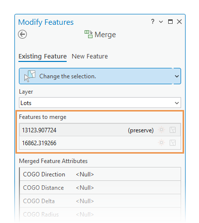

    Las entidades seleccionadas aparecen en la sección Entidades que se van a fusionar y sus capas de origen aparecen en la lista desplegable Capa.
  6. Haga clic en la flecha desplegable Capa y elija la capa que contiene las entidades que va a fusionar.
    Si todas las entidades seleccionadas están en la misma capa, solo estará disponible una capa.
    Las entidades seleccionadas aparecen en la sección Entidades que se van a fusionar.
  7. Haga clic en la entidad de la sección Entidades que se van a fusionar que contenga los valores de atributo que desea conservar.
    Para destacar una entidad en el mapa, haga clic en Destacar .
    Para eliminar una entidad de la selección, haga clic en Anular selección .
    Fusionar entidades existentes
    Aparece la etiqueta (conservar) junto a la entidad conservada y la entidad se resalta en el mapa.
  8. Si lo desea, edite los atributos en la sección Atributos de entidad fusionada.
  9. Haga clic en Fusionar.
    Las entidades seleccionadas se fusionan en la entidad con la etiqueta (conservar).

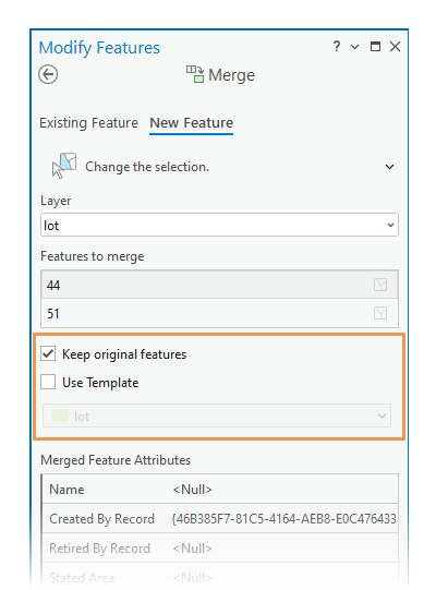

  7. Active o desactive la casilla de verificación Conservar entidades originales.
    Activado
    Conservar las entidades de origen.
    Desactivado
    Eliminar las entidades de origen.
    Sugerencia:
    Para conservar las entidades de origen como referencia histórica y aplicar los atributos de una entidad existente a la nueva entidad, marque la casilla Conservar entidades originales, desmarque la casilla Utilizar plantilla y haga clic en la entidad en la sección Entidades que se van a fusionar.
    Fusionar nueva entidad
  8. Active o desactive la casilla de verificación Utilizar plantilla.
    Activado
    Obtenga los valores de los atributos de una plantilla de edición. Haga clic en la flecha desplegable y elija una plantilla. Si la capa es distinta de la capa de origen, la nueva entidad se crea en la capa especificada por la plantilla de edición.
    Desactivado
    Obtenga los valores de los atributos de una entidad seleccionada. Haga clic en la entidad de la sección Entidades que se van a fusionar que contenga los valores de atributo que desea aplicar a la nueva entidad.
    Los valores de los atributos aparecen en la sección Atributos de las entidades fusionadas. Puede editar los atributos antes de fusionarlos.
