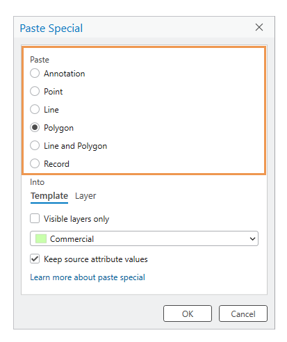

    Aparece el cuadro de diálogo Pegado especial.
  6. Si el portapapeles contiene una combinación de tipos de entidades o registros de una tabla, elija el tipo que esté pegando en la sección Pegar.
    Opciones de entidades de pegado especial
  7. Haga clic en la pestaña Plantilla o Capa.
    La pestaña seleccionada determina cómo se pegan los valores de los atributos de origen del portapapeles y los métodos opcionales de transferencia de atributos.

  8. Haga clic en la flecha desplegable y elija una plantilla de edición o una capa.
  9. Active o desactive la casilla de verificación Mantener valores de atributo de origen.
