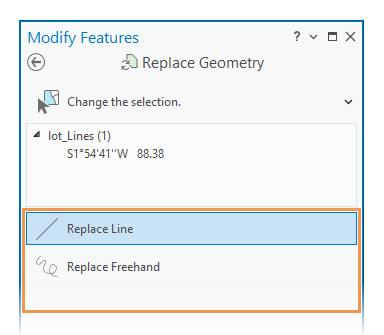

    Si se selecciona más de una entidad, en el panel aparece la notificación Seleccionar una entidad . Para acotar la selección en la vista de selección, haga clic con el botón derecho en una entidad y haga clic en Anular selección o Solo seleccionar esto .
    La entidad seleccionada aparece en la vista de selección y las herramientas de construcción de entidades específicas de su tipo de geometría aparecen en el panel de herramientas. Las herramientas que crean otros tipos de geometría no se muestran.
  5. Haga clic en una herramienta de construcción del panel de herramientas y dibuje la nueva geometría de entidad.
    Reemplazar geometría
    En el panel de herramientas solo aparecen las herramientas de construcción que crean geometría para la entidad seleccionada.
