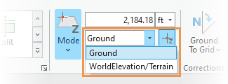

    Como alternativa, para establecer el valor z constante haciendo clic en una superficie de elevación, haga clic en Obtener Z de la vista y seleccione una superficie de elevación del mapa o escena. Si el mapa o la escena activo contiene más de una superficie de elevación, haga clic en la flecha desplegable Superficie y elija una superficie de elevación.
    Flecha desplegable Superficie
    Para hacer clic y establecer un valor z en una elevación debajo del plano de boceto de elevación actual, mantenga pulsada la tecla S para suspender el plano de boceto actual.

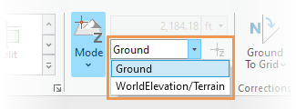

  4. En la pestaña Editar de la cinta, haga clic en la flecha desplegable Modo del grupo Elevación y elija Superficie .
    Si el mapa activo contiene más de una superficie de elevación, haga clic en la flecha desplegable Superficie y elija una superficie de elevación.
    ![Flecha desplegable Superficie](../images/Elevation_surfaceMode-17E19.png)
