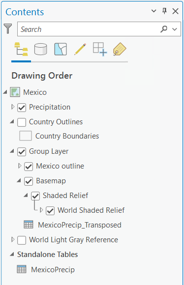

Panel Contenido
Todas las capas y tablas de un mapa o escena se enumeran en el panel Contenido. Utilice este panel para administrar la visualización de las capas y las tablas, controlar sus propiedades y organizarlas en grupos.
En la pestaña Vista, en el grupo Ventanas, haga clic en Contenido
para abrir el panel si es necesario.
Pestañas del panel Contenido
Las pestañas del panel Contenido muestra información única sobre las capas del mapa o la escena. La pestaña activa se indica con un subrayado azul. Haga clic en cada icono para cambiar entre pestañas.
Sugerencia:
En cualquier pestaña, pulse Ctrl mientras hace clic para activar o desactivar una casilla para seleccionar o anular la selección de todas las capas simultáneamente. Si desea obtener más consejos, consulte Accesos directos del teclado en el panel Contenido.
Utilice las pestañas para ver el contenido del mapa o la escena de las siguientes formas.
Tabular |
Descripción |
Orden de dibujo |
Organice las capas en el orden en que se visualizan en el mapa. Las capas de la parte superior de la lista se dibujan por encima de las que se encuentran por debajo de ellas. Arrastre una capa para colocarla en un orden diferente en la lista. Utilice la casilla de verificación situada junto a cada capa para controlar su visibilidad. Si el mapa utiliza ajustes de dibujo dependientes de la escala, una capa podría aparecer en el orden de dibujo y marcarse como visible, pero no estar visible actualmente en la visualización del mapa. Si una capa está fuera del rango de la escala del mapa, se indica en el panel Contenido con una casilla de verificación atenuada y una línea debajo de la casilla. El orden de dibujo de las capas y tablas del panel se conserva cada vez que se guarda el proyecto. No puede volver a un estado anterior del orden de dibujo en una sesión. En una escena, utilice el orden de dibujo para organizar las capas en la categoría Capas 2D o Capas 3D. |
Fuente de datos |
Agrupe y administre capas y tablas por sus fuentes de datos. |
Selección |
Organice las capas que permiten la selección. Cuando se realiza una selección, el número de entidades seleccionadas se muestra junto al nombre de la capa. También puede cancelar la selección de cualquier capa desde esta pestaña. Algunas capas, como las capas ráster, no permiten la selección interactiva. Estas capas se enumeran sin una casilla de verificación de selección. |
Edición |
Organice las capas y tablas que se pueden editar. |
Alineación |
Organice las capas que pueden participar en la alineación mientras se trabaja con herramientas que admiten la alineación, como las que se utilizan para editar y medir entidades. |
Etiquetado |
Organice la visibilidad de las clases de etiqueta para cada capa. Expanda cada capa para ver las clases de etiquetas, duplicar clases de etiquetas, reordenarlas, acceder a las propiedades de etiquetado de cada clase de etiqueta, copiar las propiedades de etiquetado entre las clases de etiqueta y cambiar las propiedades de etiqueta de varias clases de etiquetas a la vez. Haga clic en la capa de entidades para seleccionar todas las clases de etiquetas. |
