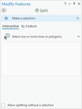

En este ejemplo, al hacer clic en el primer resultado de la búsqueda, Dividir (Dividir entidades), se abre el panel Modificar entidades y se selecciona la herramienta Dividir. Está listo para empezar a editar y puede comenzar con la edición de datos.
Herramienta Dividir del panel Modificar entidades
