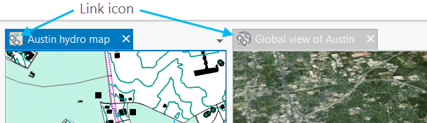

Cuando habilita la vinculación de vistas, todas las vistas de su visualización se vincularán automáticamente (de acuerdo con su opción de vinculación elegida) con la vista resaltada actualmente o activa. Esto incluye cualquier vista recién abierta en el proyecto incluso después de que la vinculación ya se haya activado. El estado vinculado se denota con el símbolo de cadena solapándose con cada icono de vistas.
El icono indicador de vinculación de vistas se solapa con el tipo de vista de mapa tal como se muestra aquí con el símbolo de cadena.
La vista 3D se vincula con la vista de mapa activa como indica el símbolo de eslabón de cadena.
